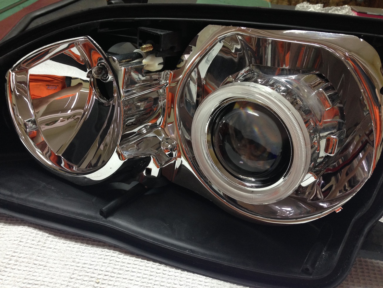

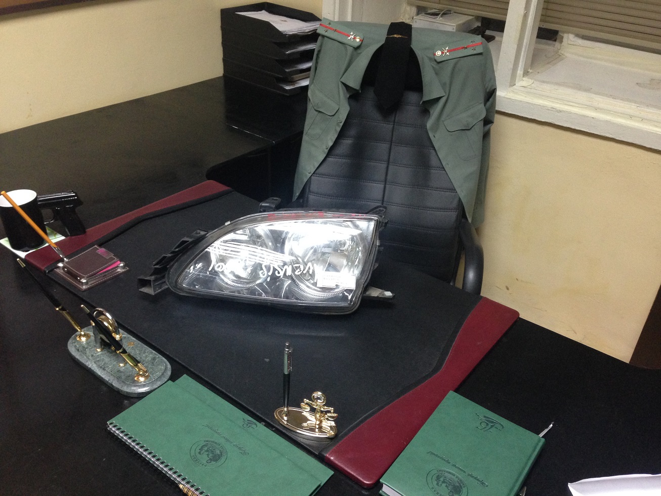

представляю фото отчет по установке линзы моримото,лампы Н-1 ксенон 4300К.если будут вопросы,пожалуйста задавайте.
Комментарий к файлу: после двух месяцев усердных поисков найдена вторая фара.

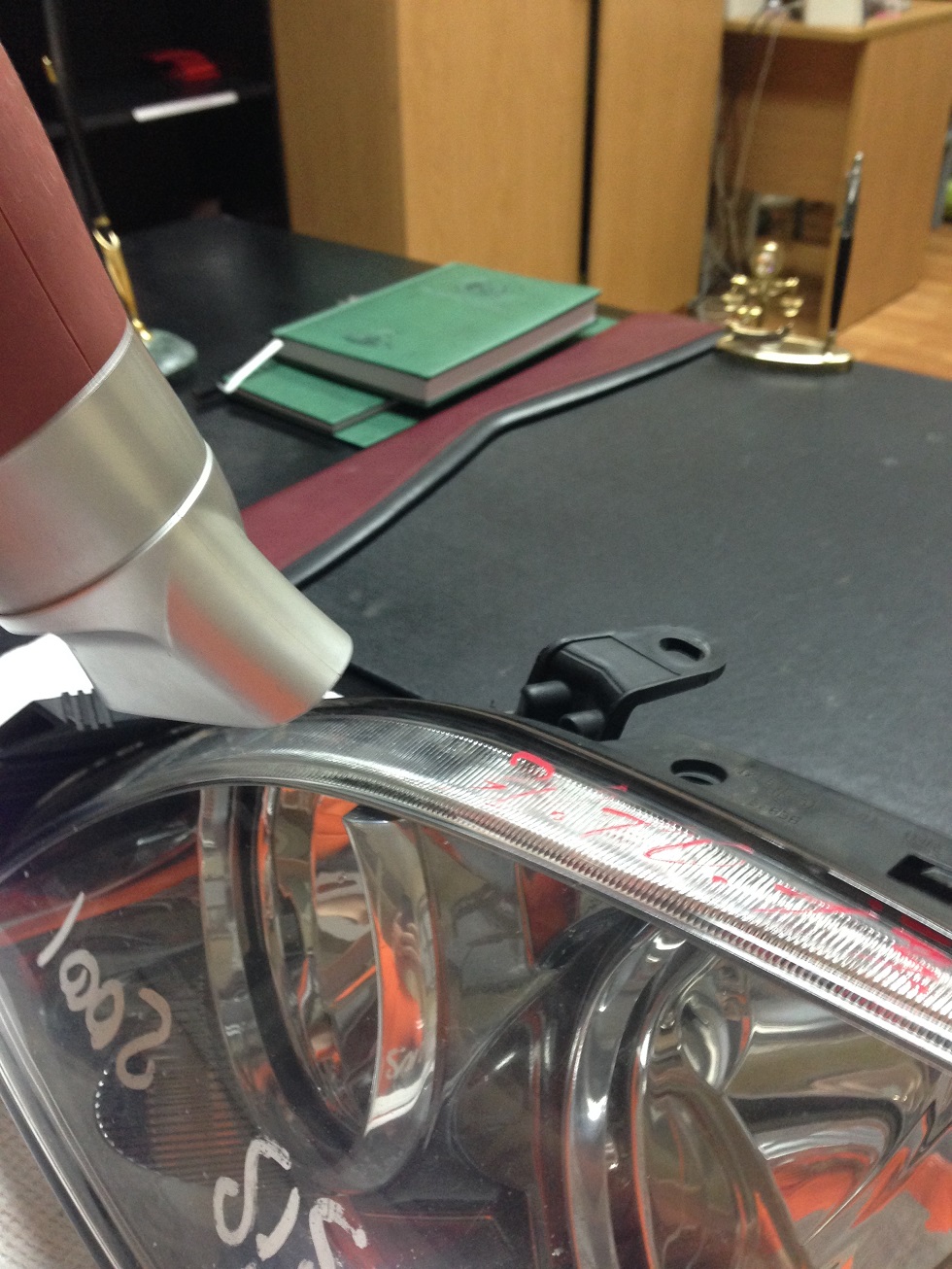

разогревал стекло ветерком подготавливая к основному прогреву
Комментарий к файлу: сначала медленно разогревал стекло ветерком ,чтобы мзбежать трещин.

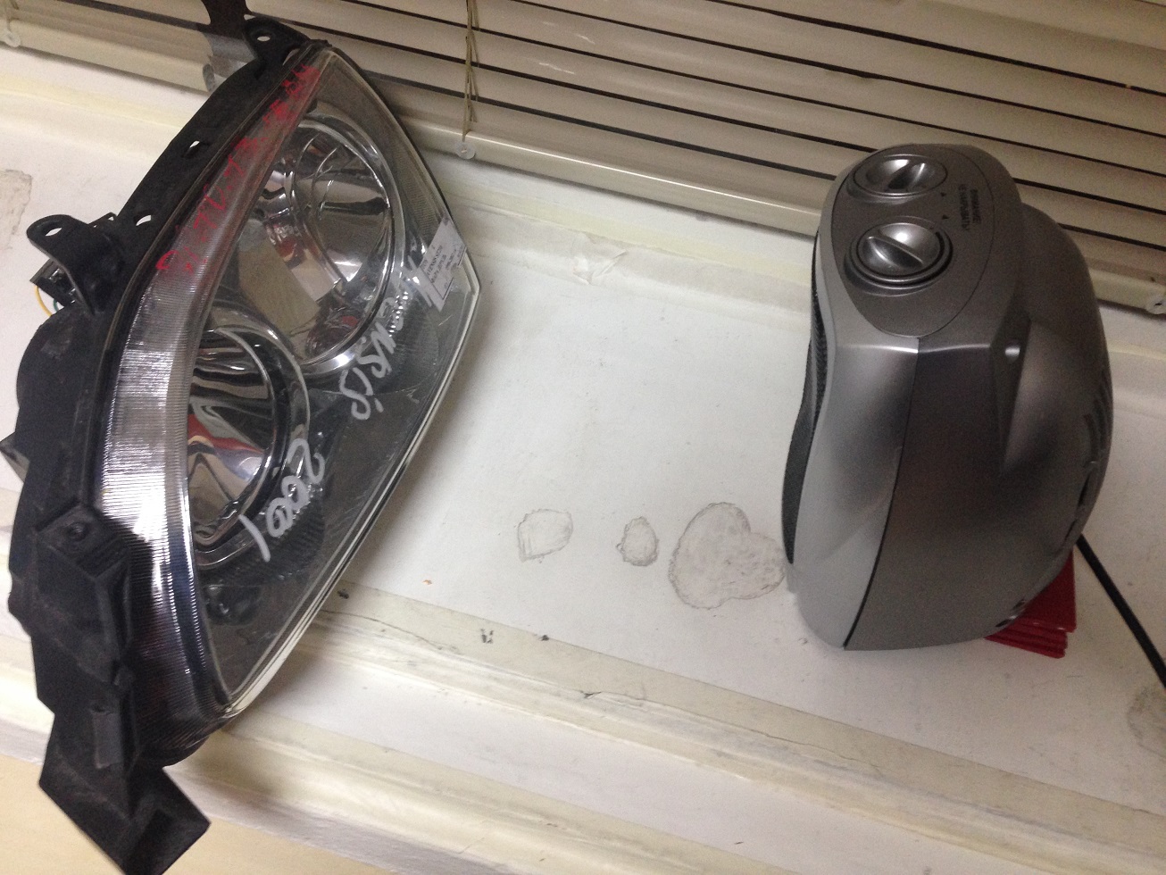

СообщениеДобавлено: Ср янв 08, 2014 10:32 pm
затем в течение двадцати минут грел феном жены. :D попал на новый фен

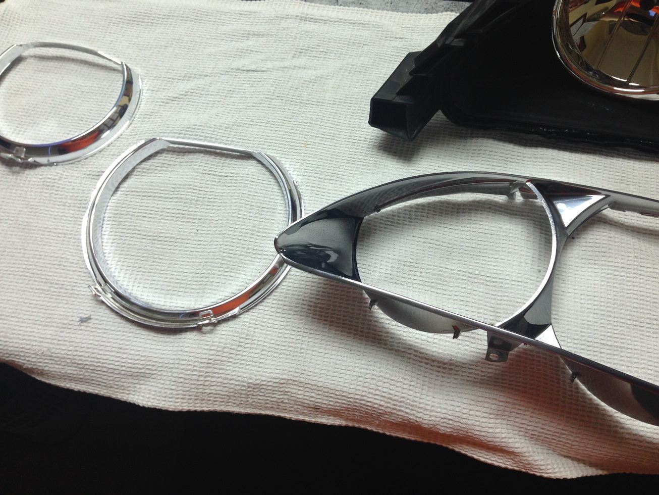

СообщениеДобавлено: Ср янв 08, 2014 10:33 pm
после снятия стекла снял маску(2 болтика) и кольца с нее(на защелках)

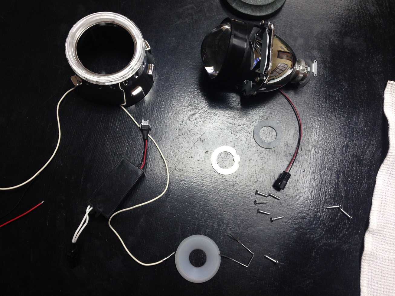

комплект устанавливаемый на одну фару

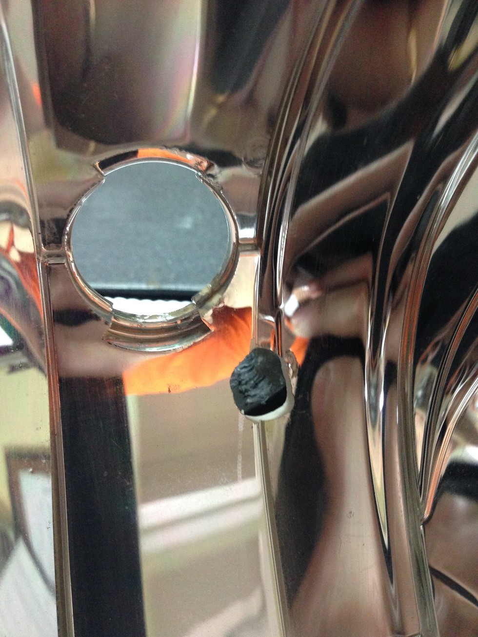

СообщениеДобавлено: Ср янв 08, 2014 10:36 pm

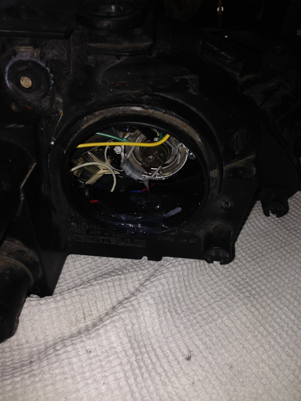

удалил два железных крепления стандартной лампы и просверлил отверстие в отражателе чтобы прпустить провода ангельского глаза,и шторки дальнего.

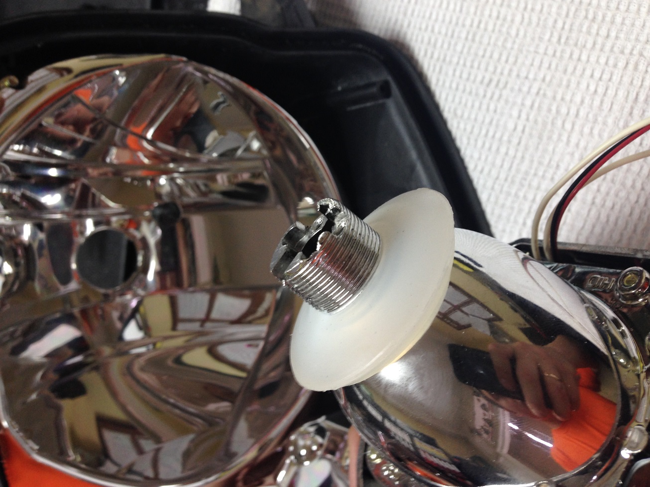

одеваем резиновое кольцо - уплотнитель на резьбовую часть линзы
IMG_0791.JPG [ 354.42 KiB | Просмотров: 77305 ]

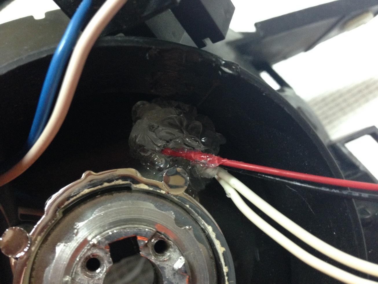

с обратной стороны тоже резиновое колечко,стальную шайбу и затягиваем гайку.провода которые выходят через отражатель обильно залил герметиком-момент.

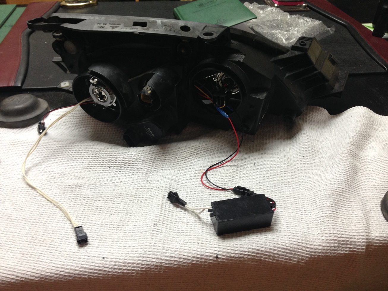

СообщениеДобавлено: Ср янв 08, 2014 10:43 pm
провода с габарита выдернул и завел в блок "глаза"

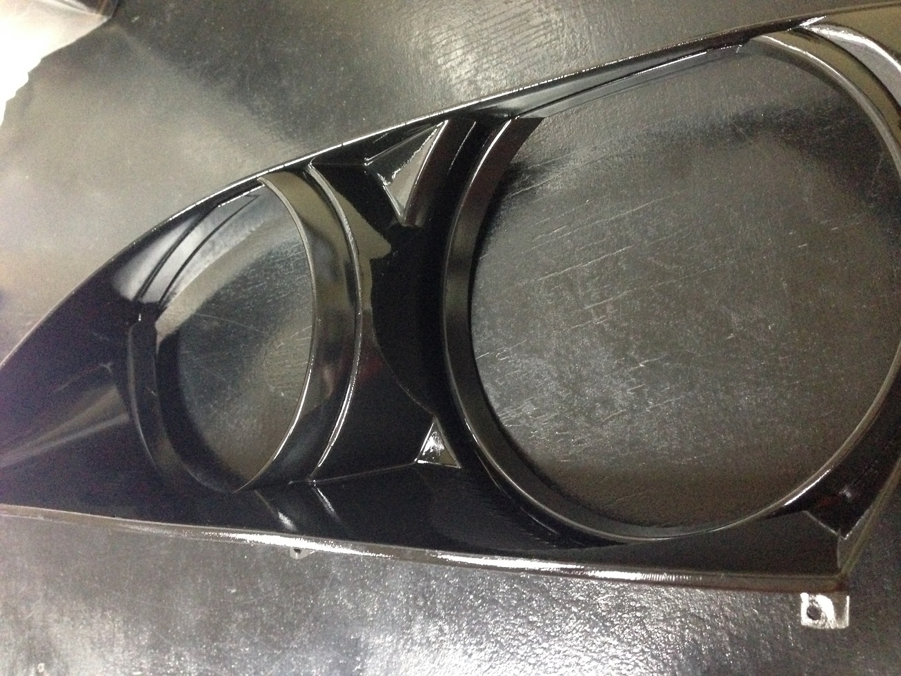

СообщениеДобавлено: Ср янв 08, 2014 10:46 pm
маску и кольца покрасил самой обычной краской из баллончика и собрал

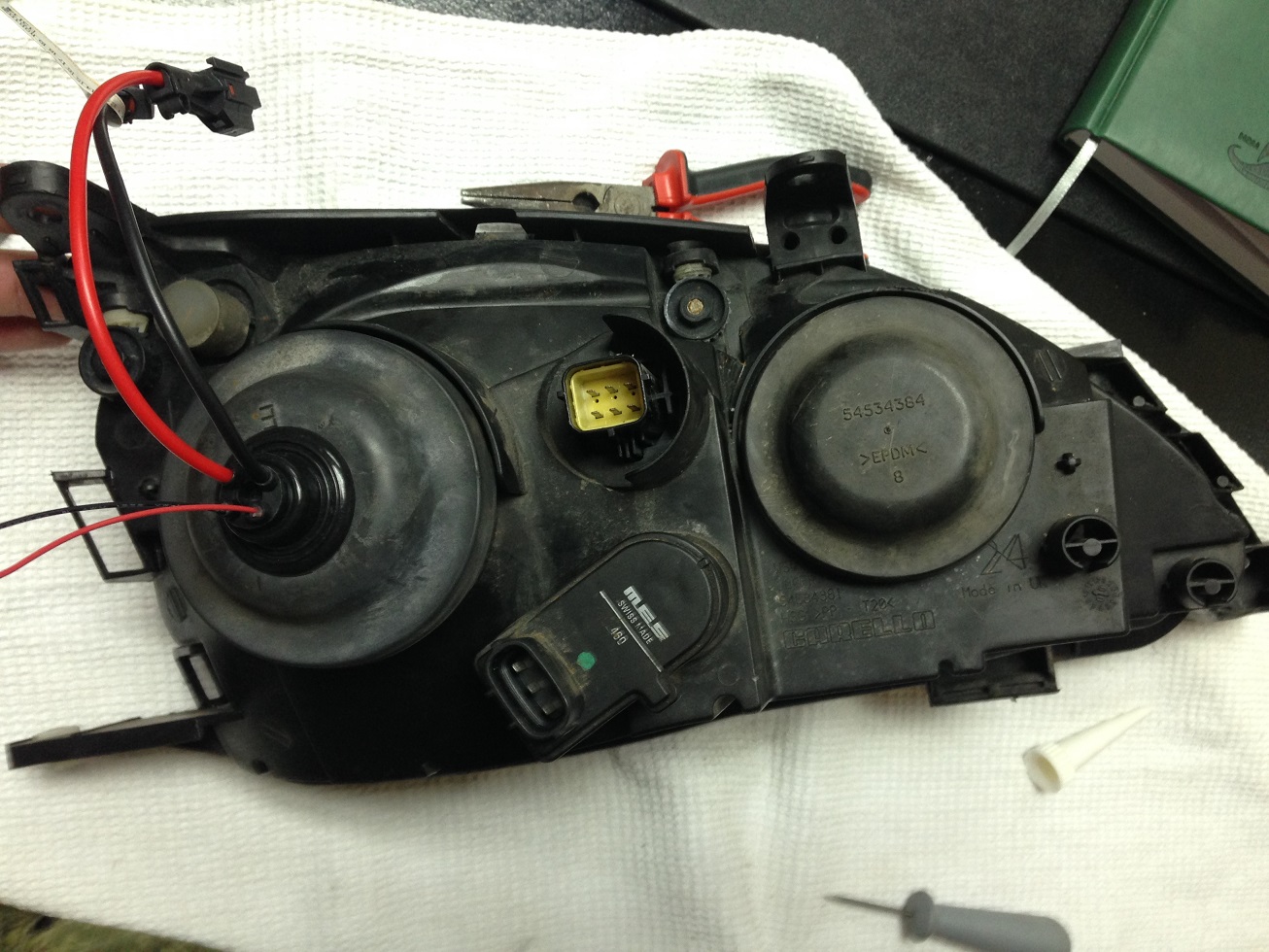

после всех манипуляций фара сзади выглядит так,не хватает двух проводов которые уже на авто.в родной заглушке фары сделал отверстие в которое вставил резинку от лампы.

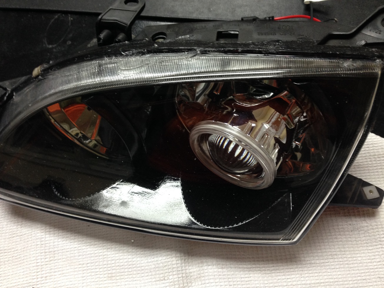

почистил стекло изнутри промазал желоб на фаре герметиком и установил стекло на место
IMG_0859.JPG [ 397.27 KiB | Просмотров: 77301 ]

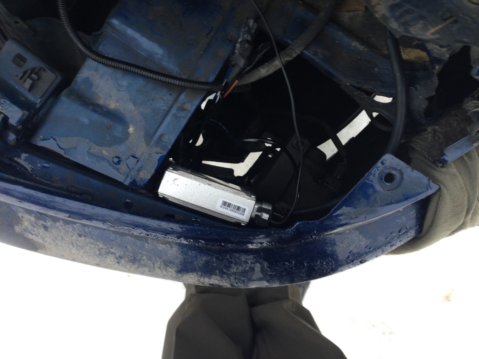

далее устанавливаем все на авто,тут фоток мало так как голова была занята установкой.блок розжига на двухстороннем скотче.
