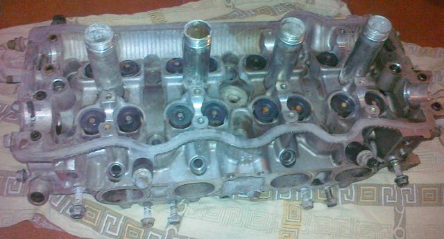

"Новый" двигатель после полной разборки тщательно отмываем.
7.jpg [ 45.4 KiB | Просмотров: 21164 ]
8.jpg [ 32.85 KiB | Просмотров: 21164 ]
Клапаны очищаем от твёрдого слоя нагара. Тест показал, что притирка не требуется.
9.jpg [ 33.02 KiB | Просмотров: 21164 ]
10.jpg [ 18.61 KiB | Просмотров: 21164 ]
11.jpg [ 33.67 KiB | Просмотров: 21164 ]
