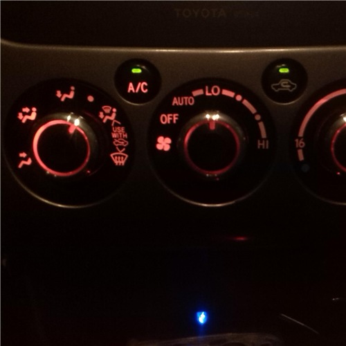

Поставил вот такие ручки, подошли от пежо, с небольшой доработкой.
IMG_20161205_190013.jpg [ 148.51 KiB | Просмотров: 11502 ]

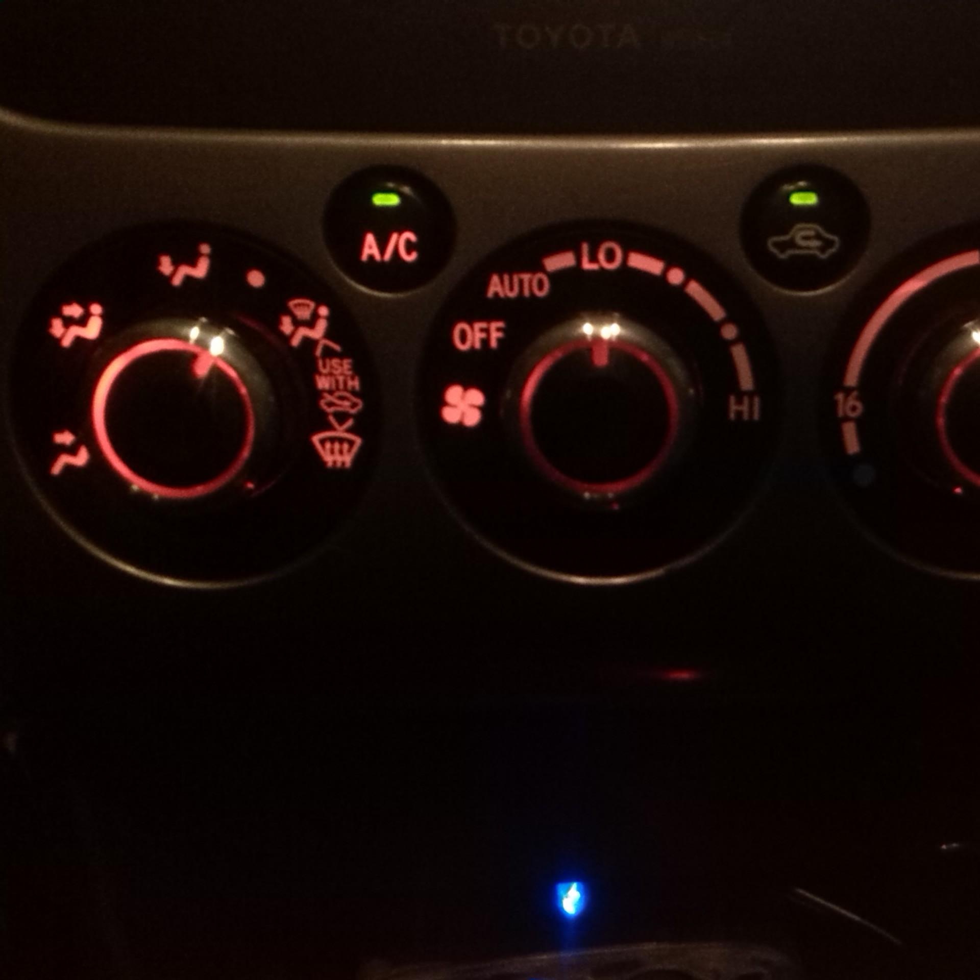

Подсветка красными диодами,12V 3мм. вместо родных зелёных, стояли 5V 3мм. фото получилось не очень, первый раз.
IMG_20161205_185947.jpg [ 182.79 KiB | Просмотров: 11502 ]

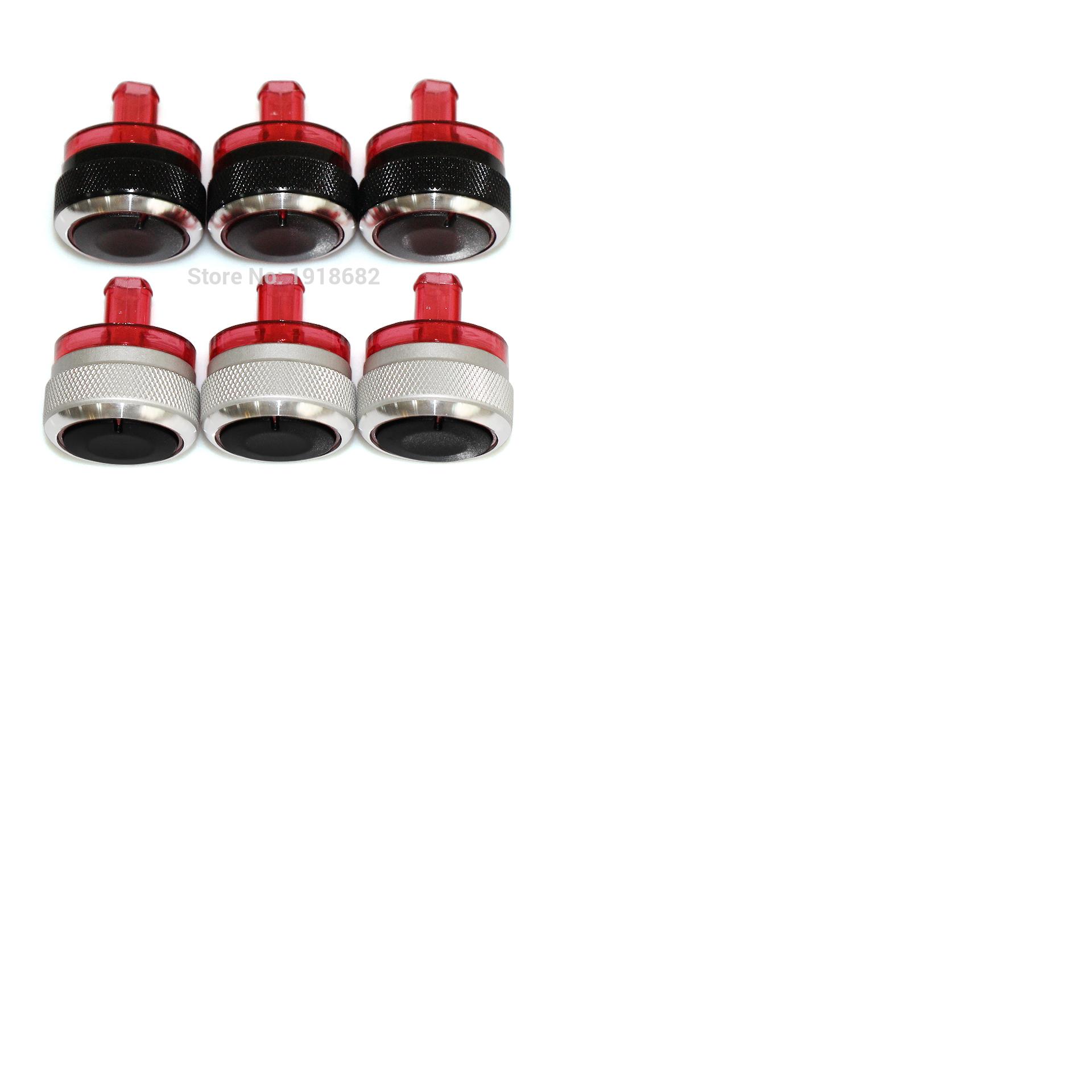

Поставил вот такие ручки, подошли от пежо с небольшой доработкой.Фото новых ручек,заказывал у китайцев.
HTB1c.wiJFXXXXacXVXXq6xXFXXXv (1).jpg [ 140.11 KiB | Просмотров: 11500 ]

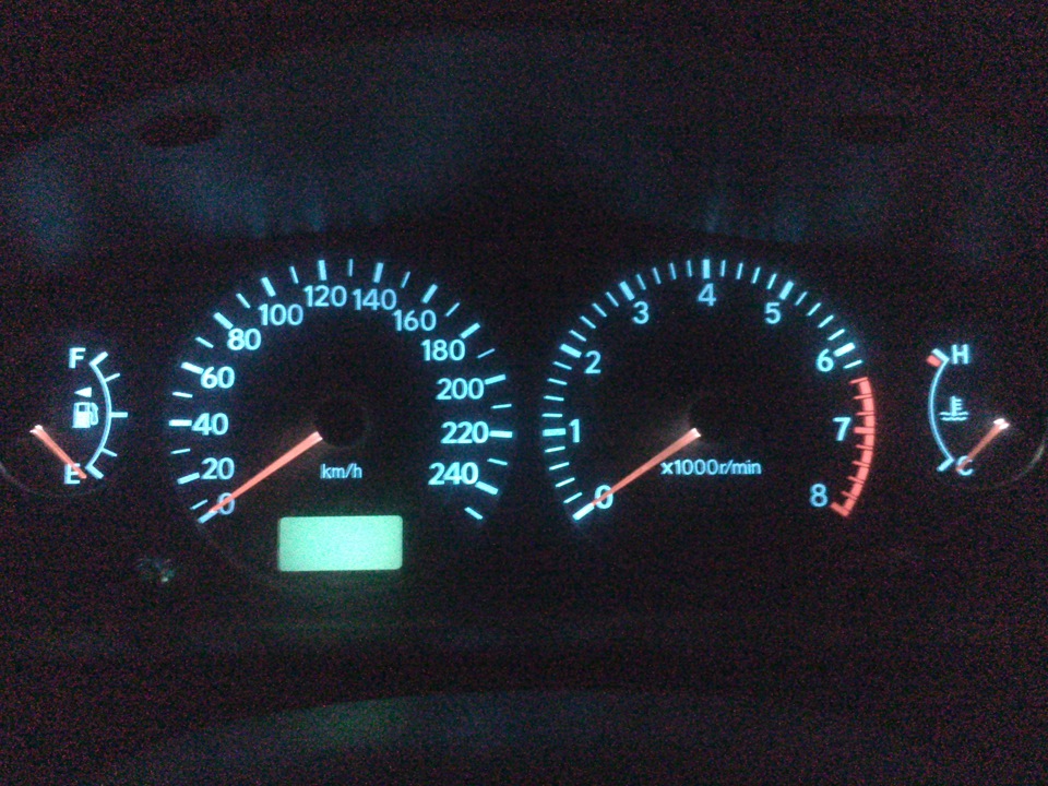

В щитке приборов вытащил без цокольные лампочки Т10 и поставил светодиодные- белые Т10, только линза лампочки должна вогнута во внутрь,что б рассеивало по бокам,свет получился голубоватый.Там их 3 лампочки.
f5472f8s-960.jpg [ 256.87 KiB | Просмотров: 11434 ]

Попытался изменить формат фото,что получилось....замена родной подсветки,на красные диоды- 12V 3мм..
(2).jpg [ 82.41 KiB | Просмотров: 11485 ]

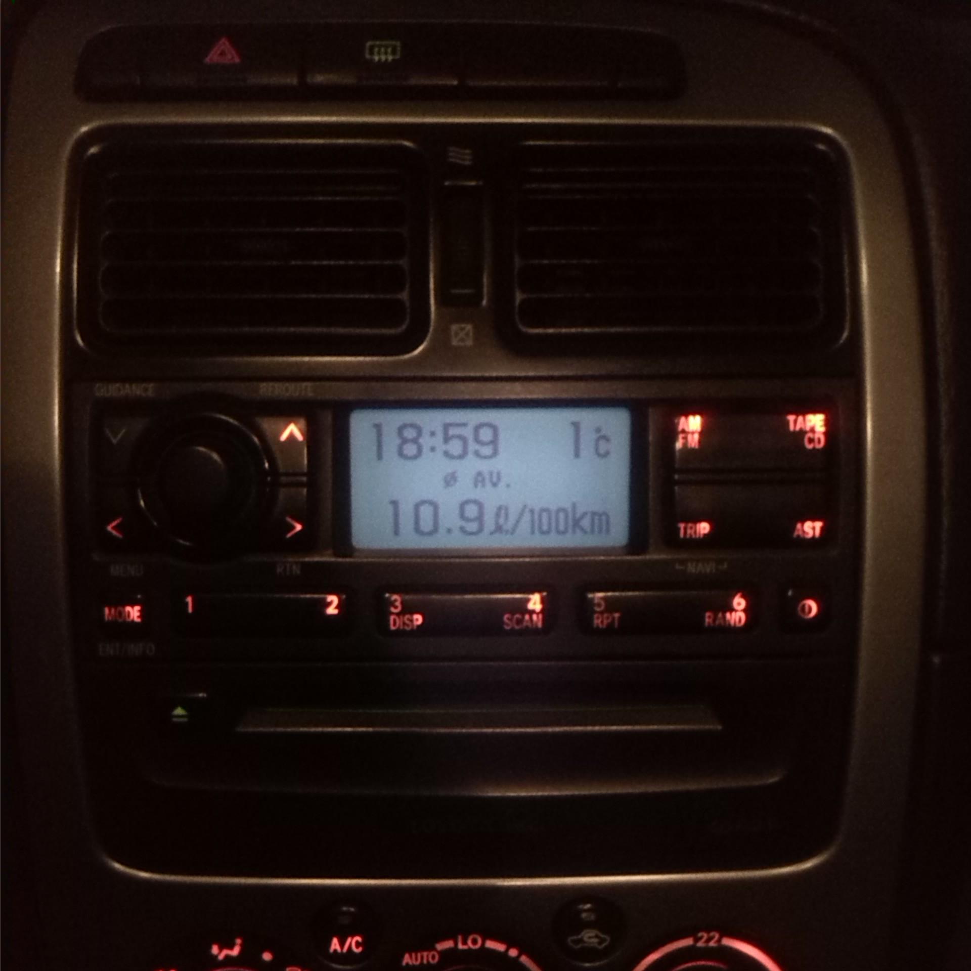

Попытался изменить формат фото,что получилось.... ручки Для Peugeot 206 207, citroen C2 2006-2011,с не большой доработкой подошли на авто,замена родной подсветки,на красные диоды- 12V 3мм..
-1018871059.jpg [ 40.11 KiB | Просмотров: 11485 ]
