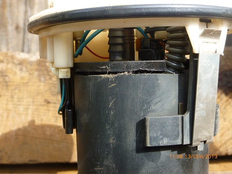

Что за колхоз?Или не колхоз?

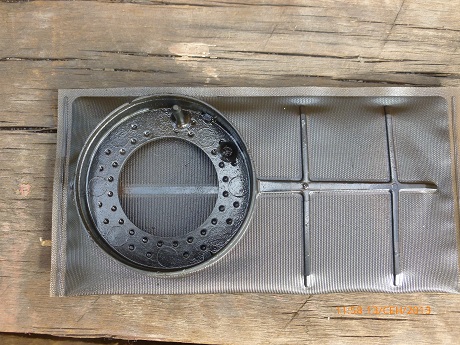

Комментарий к файлу: Фильтр
P1050513.JPG [ 101.72 KiB | Просмотров: 68240 ]

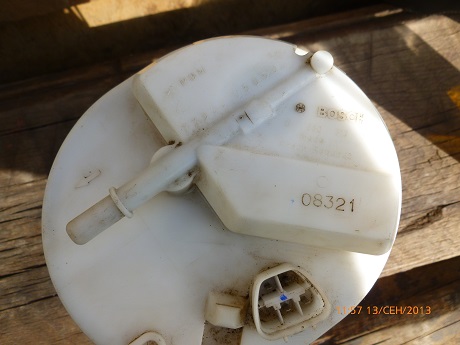

Комментарий к файлу: Сюда фильтр надевается
P1050516.JPG [ 71.31 KiB | Просмотров: 68240 ]

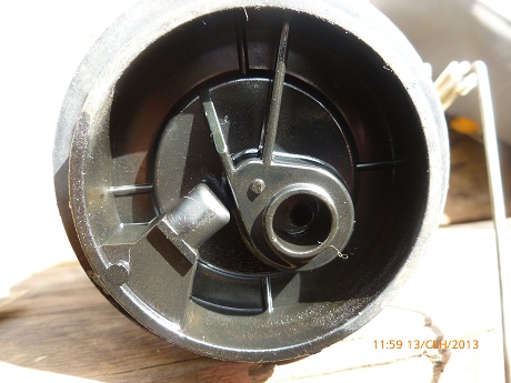

P1050512.JPG [ 62.76 KiB | Просмотров: 68240 ]

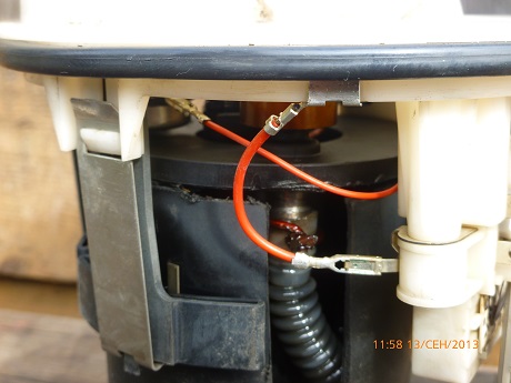

Комментарий к файлу: еще
P1050510.JPG [ 75.06 KiB | Просмотров: 68242 ]

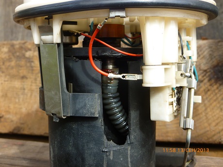

Комментарий к файлу: У кого такой же?
P1050511.JPG [ 75.76 KiB | Просмотров: 68244 ]

Не колхоз, ставили такие на наши авики.

Интересно,зачем его половинили.
Половинили чтобы поменять сам мотор банзонасоса. По идее он не разборный,вот и наколхозили маленько чтобы не менять взборе весь насос.

А фильтр уже не родной поставили?
Фильтр грубой очистки который на фото похож на оригинальный, а что внутри черной коробочки фиг знает,может фильтр оставили старый, а сам насос от ваз 2110 поставили.

Дамир
как вышел из положения,купил в сборе или промыв и заменив мотор бензонасоса собрал обратно и поставил?ведь такие фильтра(ну чёрный,куда мотор вставляется) отдельно не идут и сеточки тоже?

Ничего не менял.Хотел фильтр подобрать,но в нашем маленьком городке это очень проблематично.Взял в четыре слоя носок капроновый вместо фильтра зах.......ил.Пластиковым жимком закрепил.Заводится,работает.

drummer85 писал(а):
Кто-нибудь менял мотор бензонасоса как у автора темы? По схемам интернет магазины просят за такой в сборе - 50 штук. Мой пищит, побаиваюсь, однако!
Да там стоит такой же бензонасос bosh как и на других типах модулей. Просто надо из фильтра выбить его с низу, и новый вбить ровненько. По поводу писка то у меня тоже пищит, если сидушку откинуть. Когда поменял весь этот модуль на обычный(разборный), то и в нем так же при откинутой сидушке слышно писк бензонасоса.

zmpl писал(а):
Выбить из фильтра т.е. из корпуса снизу?

drummer85
Да, через деревяшку какую нибудь, снизу корпуса фильтра выстучать потихоньку. Только потом надо новый правильно спозиционировать, чтобы его входное отверстие совпало в нижним отверстием в корпусе фильтра. У меня с рывками похожая фигня, мне чото замена насоса не помогла, да и потом давление топлива замерил, оказалось в норме, а рывки присутствуют.
