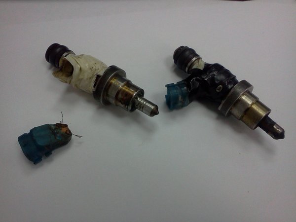

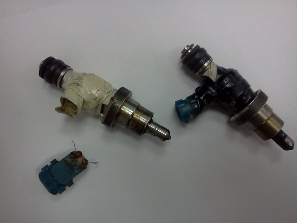

Перед разбором и заменой форсунки, скинул клемму с блока EDU (блок управления форсунками), измерил сопротивление - на всех было около 3.5 Ом, на третьей сопротивление катушки - 2.5 Ом. Все понятно.
Отдал на соседний сервис машину со словами "нужно поменять третью форсунку". Когда машину разобрали, я слегка обалдел - все форсунки сломаны и ..."починены изолентой". Где-то белой, где-то - черной (наверное, поэтому Михаил вспомнил, что форсунки у меня черные).
Сфотографировал, написал Владу - мол, как такое могло оказаться в моем автомобиле (думал, вдруг он не в курсе, как его работники трудятся)? Он несколько дней не читал мое сообщение в VK - устал, наверное, от меня с моими проблемами - зачем себя расстраивать/напрягать? Я позвонил ему, озвучил вопрос. В ответ услышал примерно следующее:
- да, так мы их отремонтировали, но вам не пофиг ли, как они выглядят, главное, как работают..
- так работают как раз хреново - я же полтора-два месяца уже пытаюсь до вас донести, что у меня машине на едет, вибрации..
- ну мы признаем, что, возможно, в этом могла быть причина и готовы их поменять. И даже за свой счет - еще тогда, когда мы их сломали, Михаил искал форсунки и нашел во Владивостоке примерно за 5000 руб комплект. Только давайте договоримся уже, что мы уже поставим точку и забудем друг о друге..
Последнее было сказано таким утомленным тоном, как будто я так уже всех достал - как назойливый комар, от которого они уже устали за два месяца моих звонков.. Чего-то я от них хотел все время, приставал..

Я за это время заказал комплект форсунок из Москвы (13500 с доставкой в СПб), мне уже собрали машину.
Получаю (спустя почти 2 недели - VIN я отправлял 15 июня, ответ пришел 26 июня) такое ответное СМС: "Форсунки вроде как подобрали. Дней 10-15 будут ехать. Меня в городе не будет до 2 августа" :))

Да, если бы мотор был 1AZ-FE, а не 1AZ-FSE, все было сильно проще и дешевле - форсунки там простые, по 500 руб на разборке их навалом, да и доступ проще - форсунки НАД впускнум коллектором, можно даже самому поменять...
