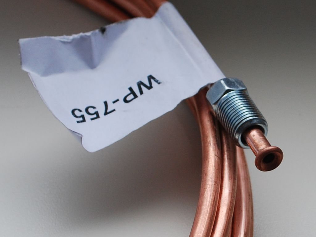

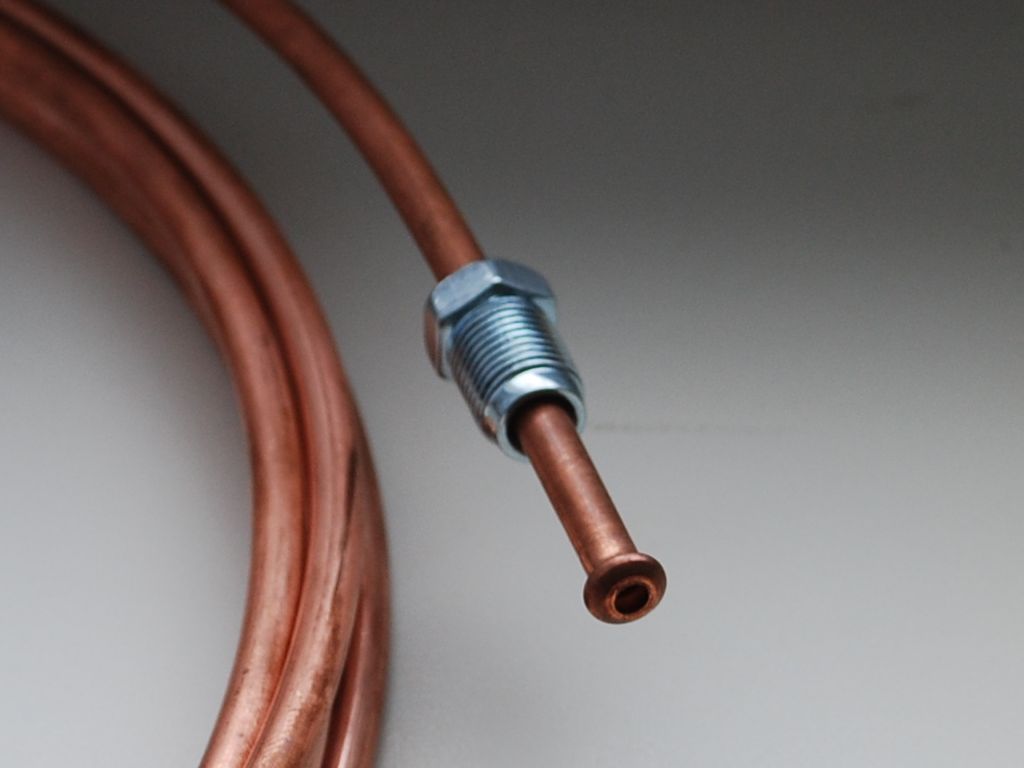

Поставил короткую трубку. Штуцера подошли, но развальцовка с двух сторон разная. Подтягивал, пока не перестанет течь. Особых усилий не требуется - медь всё-таки. Прикрепил фотки концов длинной трубки.
Тянуть начал от колеса, где изгибов больше. Длины хватило, но большого запаса нет. На несколько раз заново развальцевать в случае чего хватит.

А какой стороной куда лучше,где тянуть пока течь не перестанет на шланге или на блоке абс ? и второй вопрос может кто знает на абс калдин не такая развольцовка идёт которую ты подтягивал посильнее?
На родной трубке вальцовка с обеих сторон, как на верхней фотке. Соответственно приемные части одинаковые и разницы нет какой стороной ставить. Каждый штуцер затягивал, пока не перестанет течь. Усилие примерно одинаковое и разумное для ключа на 10. На моторном щитке есть переходник (видно сверху, но доступ снизу), а от него уже идет трубка до АБС.
