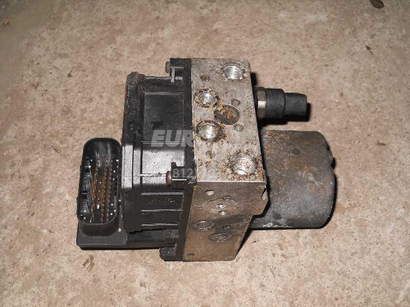

Если так, то блок другой. Совсем другой. С номерами всё плохо в наших каталогах. Блок, который тебе нужен, легко отличить по расположению контактов на клемме.
Вот как он выглядит:
1.jpg [ 80.79 KiB | Просмотров: 4954 ]

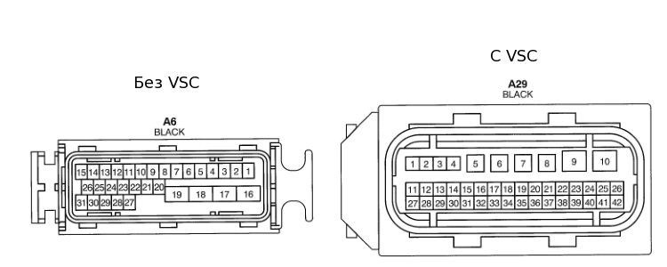

А вот как выглядят разъёмы блоков с VSC и без (точнее так выглядят разъёмы на проводке, на блоке они зеркалированы):
abs_connectors.png [ 64.53 KiB | Просмотров: 4952 ]

Если так, то блок другой. Совсем другой. [/attachment]
Хоть с блоком абс теперь всё понятно, осталось его найти))
