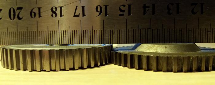

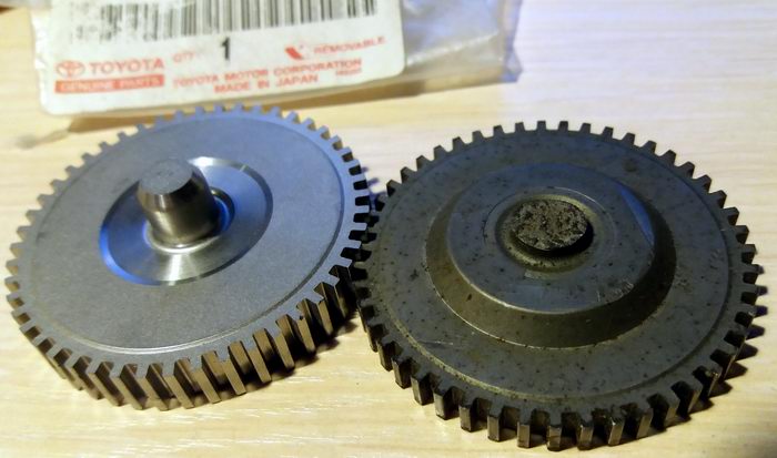

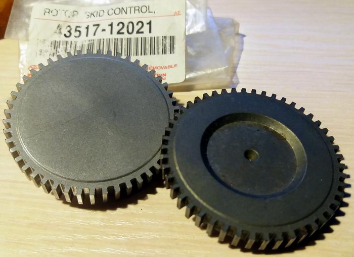

Пришло 43517-12021.
Внешний диаметр и количество зубов 1-в-1.
Хвостовик, на сколько позволяет судить линейка и глазомер, тоже одинаковой толщины.
Конфигурация основной части немного отличается от моего родного ротора. Пришедший ротор одинаковой толщины по всему радиусу (8 мм) мой родной - снаружи тоньше (5,5 мм), ближе к центру утолщение до тех же 8 мм.
Когда поставлю на место, отпишусь, нет ли проблем с установкой.
