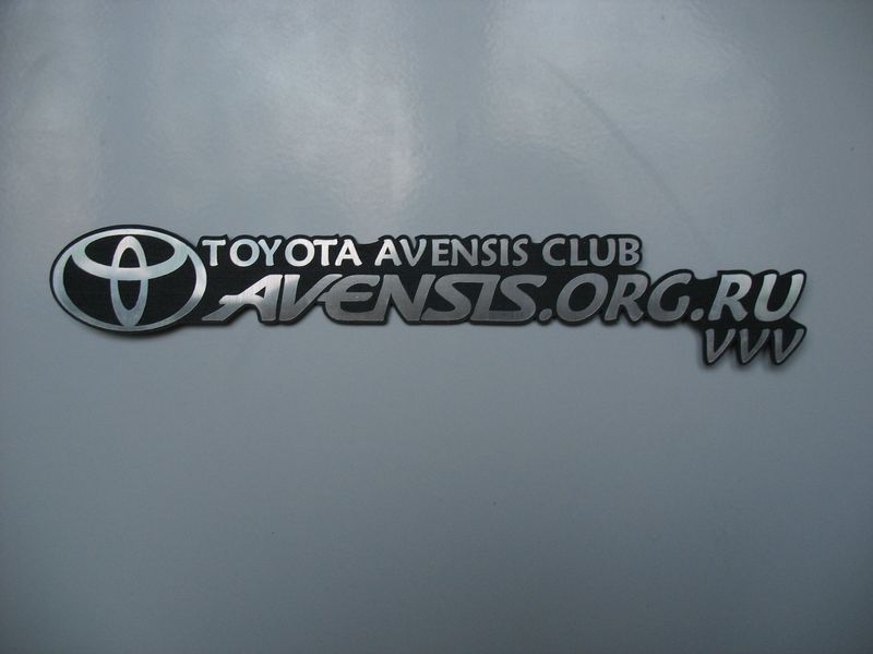

Сравниваем :smartass:
Пластик толщиной 1,6 мм. Фольга - серебристая глянцевая.
Исходник и рекомендации по изменению ник'а выложу чуть позже.
P.S. Еще сделана наклейка из пленки на стекло/низ багажника/бампер, которую я выкладывал выше в этой теме. Но в голове застряла идея с шильдиком и пока делали наклейку, оформилась мысль как сделать шильдик.
IMG_8097.jpg [ 43.93 KiB | Просмотров: 16478 ]

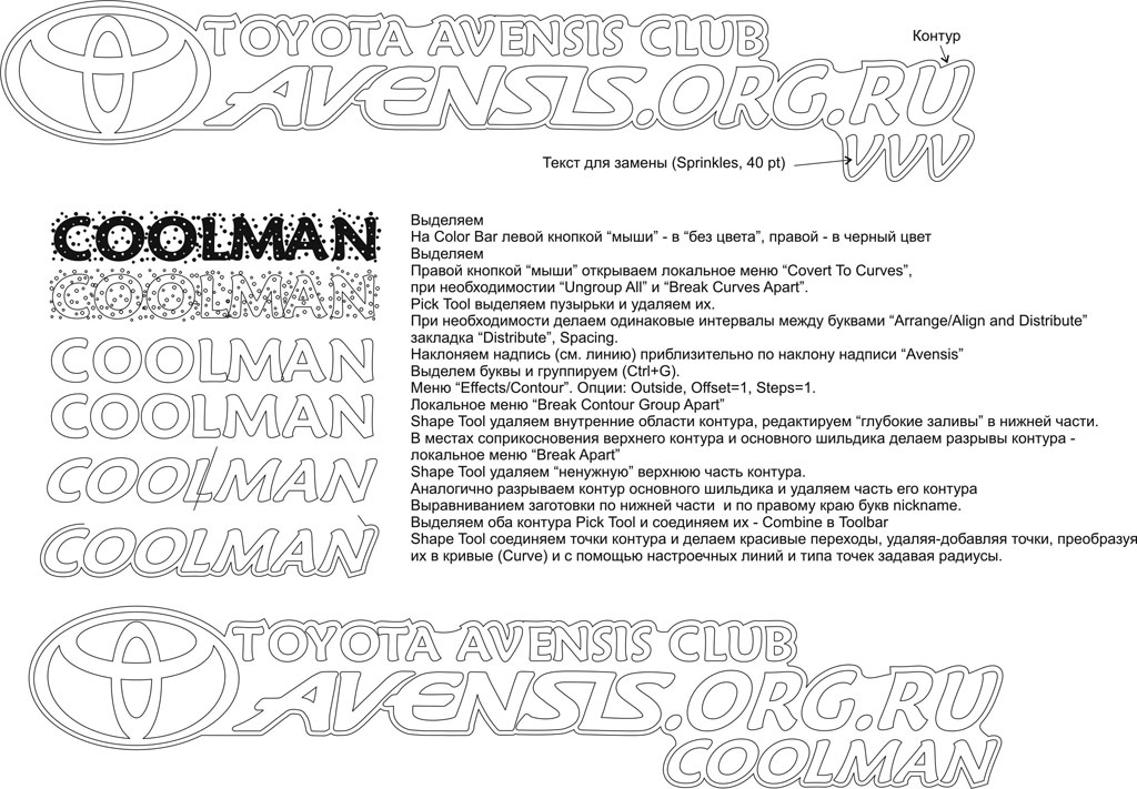

Для тех, кто хочет всё сделать самостоятельно.
Описал кратко, кто умеет пользоваться компьютером проблем, думаю, не составит поправить.
Или обращайтесь ко мне. Желательно в личку, чтобы не загромождать тему.
Насчет изготовления и дальнейшей рассылки пока однозначно сказать не могу.
По цене приблизительно будет:
шильдик - 250 руб
скотч 3М - 50 руб (если получится забесплатно стырить излишки с работы)
доставка - от 50 до 300 руб. (тут надо провентилировать тему с Почтой России).
1. Скачиваем заготовку, например вот для slyders сделанную https://cloud.mail.ru/public/29e22e00fc19/slyders.cdr.
Формат Corel Draw 12, поэтому откроется в любой, более старшей версии программы. Шрифт скачиваете в интернете.
2. Шрифт, наиболее подходящий к стилю заводского шрифта AVENSIS, достаточной толщины нашел только один - Sprinkles. В нет нет кириллицы. Поэтому nikname с русскими буквами, отличными от латиницы написать не получится. Можете заменить на другой, более-менее похожий по начертанию шрифт. На технологию это не влияет. Только учтите, что разные шрифты могут иметь разную высоту при одинаковом значении размера.
