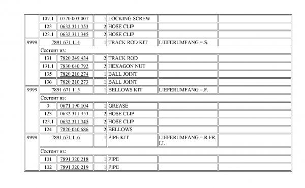

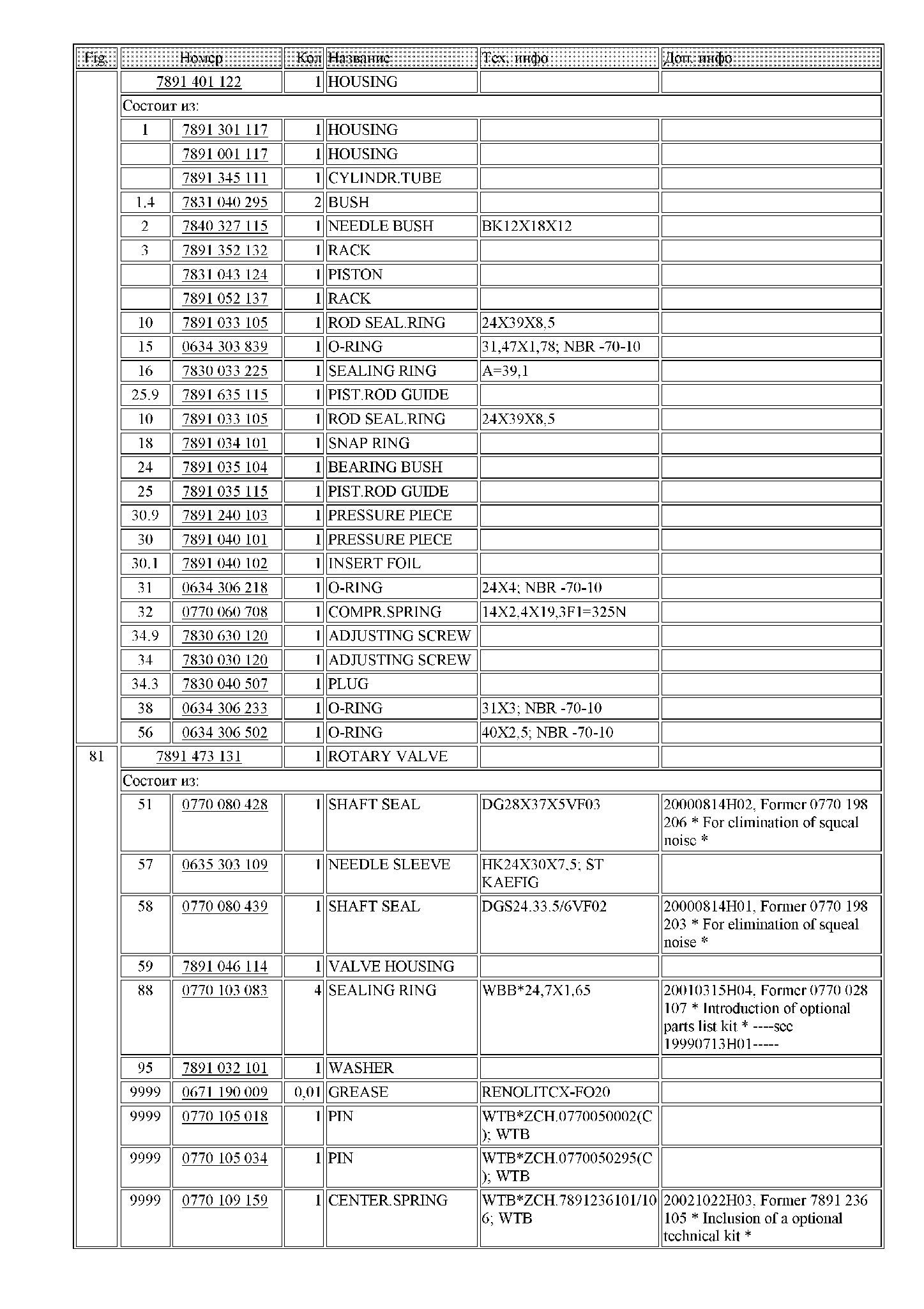

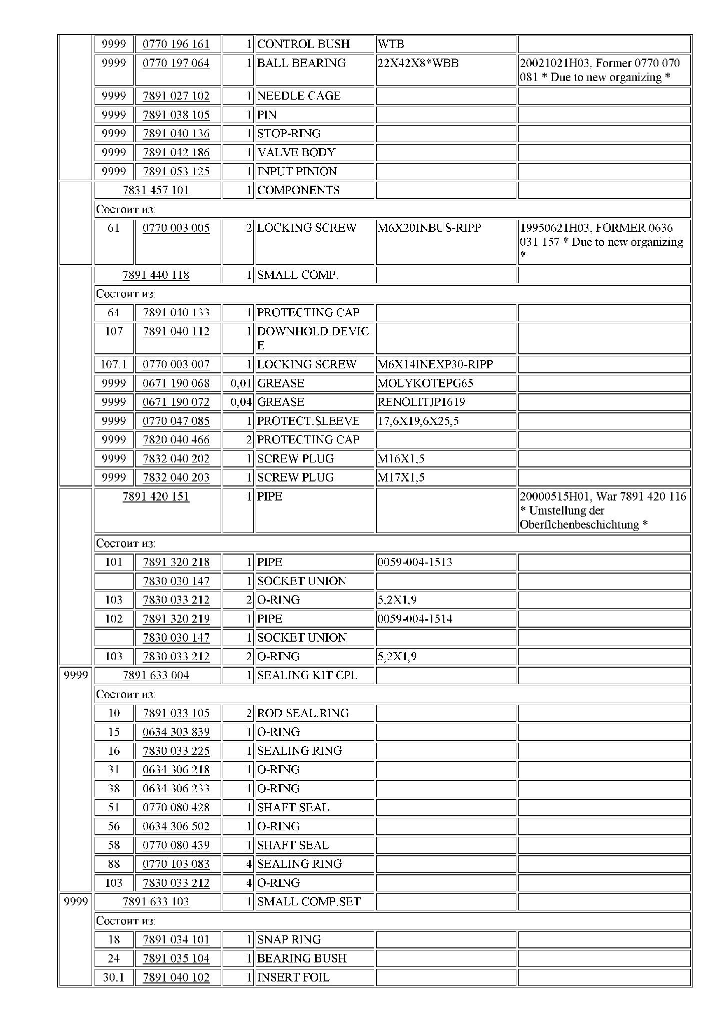

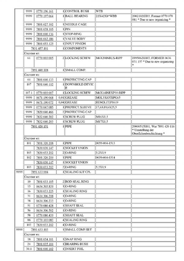

zfcatalog0001.jpg [ 332.4 KiB | Просмотров: 14388 ]
zfcatalog0002.jpg [ 407.94 KiB | Просмотров: 14388 ]
zfcatalog0003.jpg [ 386.57 KiB | Просмотров: 14388 ]
zfcatalog0004.jpg [ 231.69 KiB | Просмотров: 14388 ]
