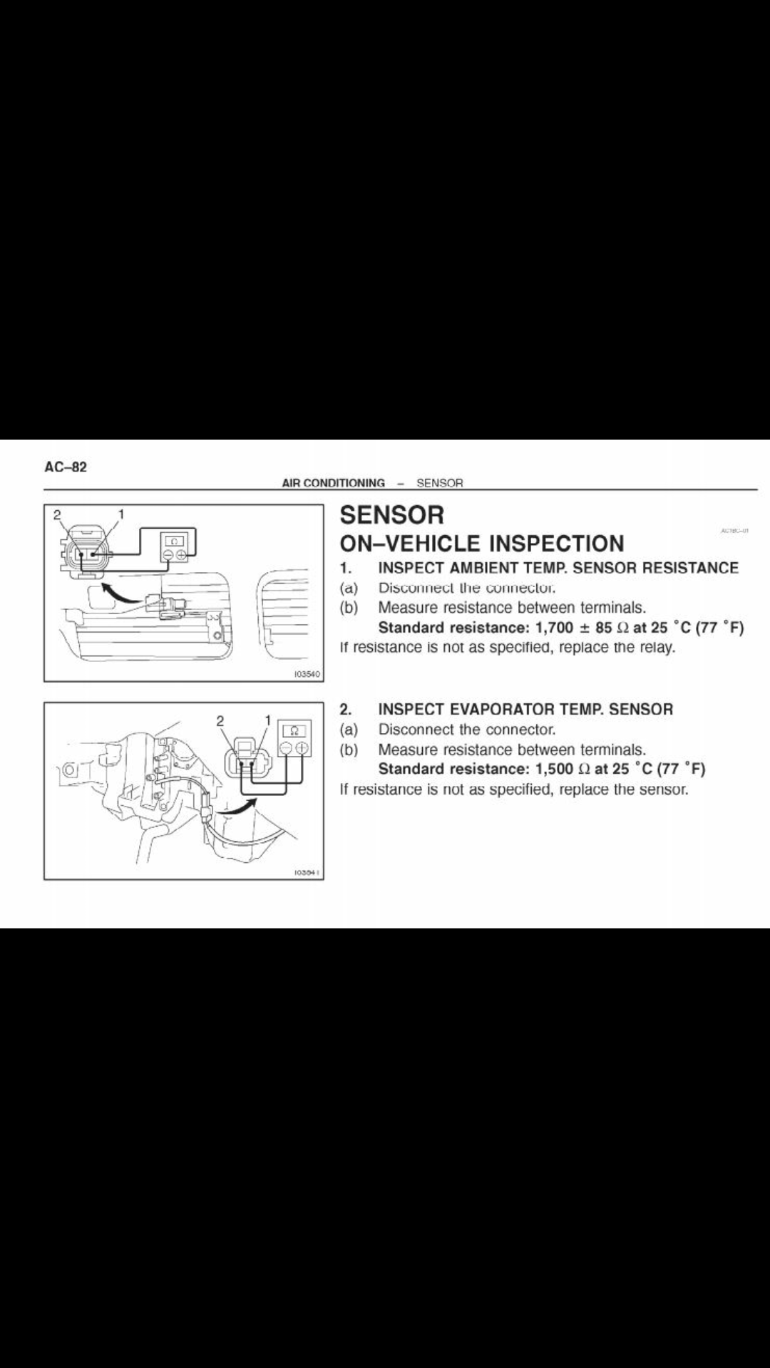

Да все верно там 2-ва датчика.
Нашел по ним характеристики.
077500-4220 датчик температуры радиатор?? На него нашел характеристику (ambient sensor) 1.7ком. Он черного цвета
83482-05010 датчик температуры наружного возд. Серого цвета

 Заголовок сообщения: Re: Датчик наружной температуры 83482-05010
СообщениеДобавлено: Ср дек 20, 2017 2:09 pm
Зарегистрирован: Чт ноя 02, 2017 5:31 pm
Сообщения: 20
Откуда: Московская обл.
Away
По твоему рисунку верхний датчик-наружной температуры,сопротивление 1,7 кОм при 25 С,этого достаточно,чтобы по каталогу терморезисторов подобрать,наклон характеристики у всех примерно одинаковый,разброс небольшой,скорее всего,это позистор.
