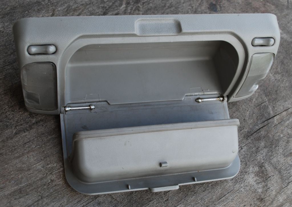

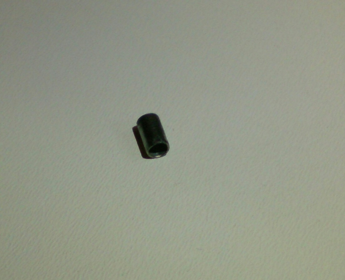

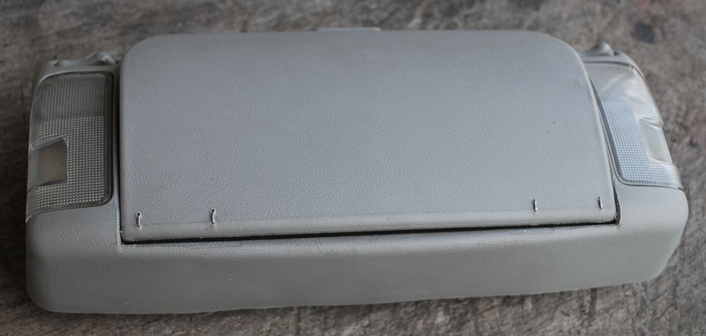

Собственно особо комментировать нечего. Вместо штифтов прикрепил с помощью канцелярских скрепок к крышке два отрезка проволоки подходящего диаметра и припаял. Ответной частью стал корпус очечника.
ochechnik1.jpg [ 100.51 KiB | Просмотров: 13430 ]
ochechnik3.jpg [ 59.17 KiB | Просмотров: 13430 ]
ochechnik2.jpg [ 66.5 KiB | Просмотров: 13430 ]

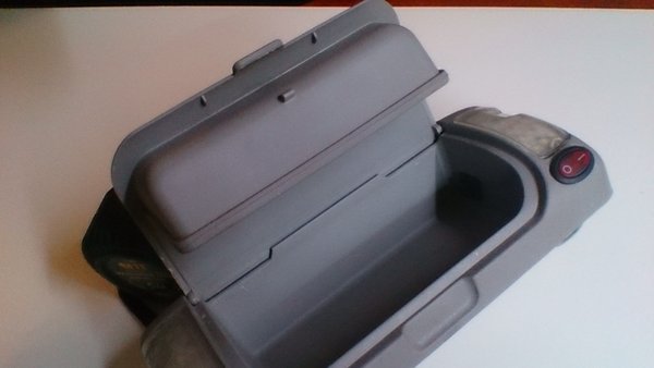

Эх братцы! Подняли вы меня с дивана. При покупке друг сказал, что мне повезло с целой очечницей, говорит болезнь - ломаются. Ну я радостный решил еще больше всех удудивить, помыл ее полностью, пластик оказался свело-серым, а не цвета грязных пальцев)))) стекла тоже прозрачнее. Раз так поперло еще и лампочки выкинул, а ленты диодные в три дорожки впая. Плюс ко всему и глюченые выключатели поменял. Вообщем получилась радость да и только, но одним прекрасным вечером полочка-сцуко отстреливать. Взяла и упала на меня. Теперь лежит и ждет...
Короче пошел я ее ремонтировать. Покажу как получится.

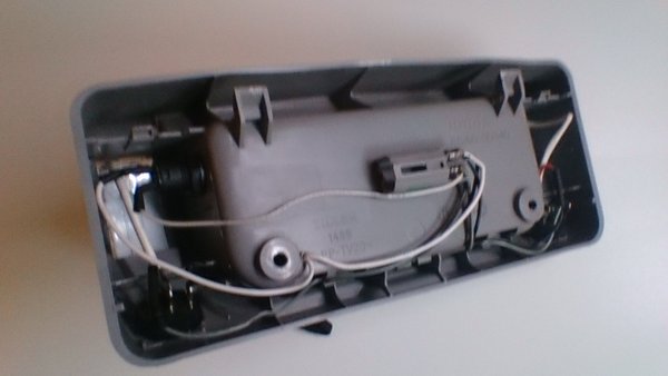

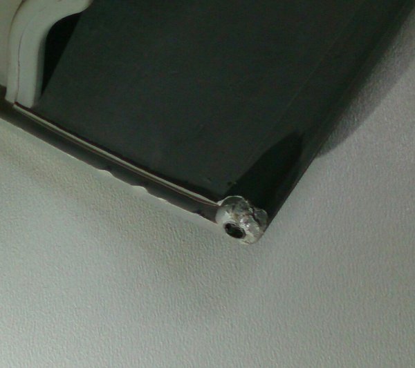

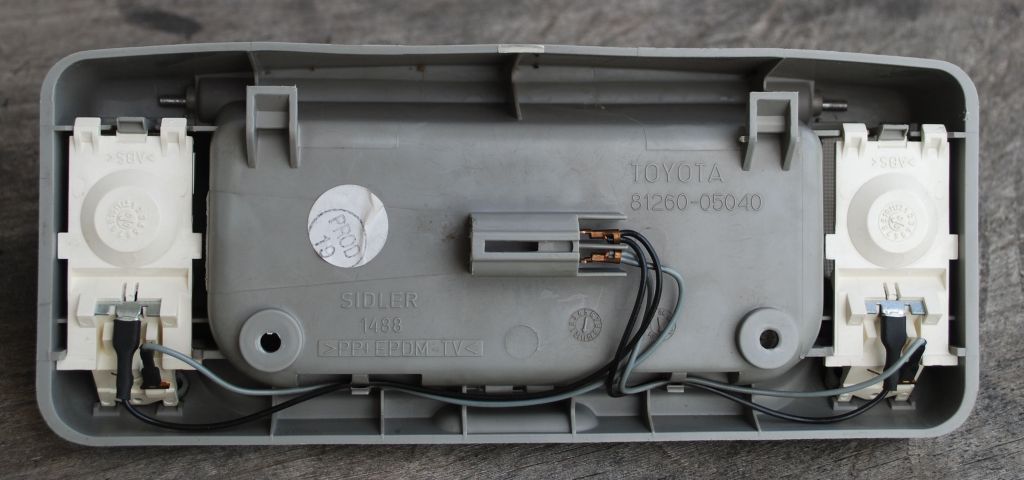

Нашел такие части трубок, вроде от обычной антенны.нарезал по 2 мм, разогрев вплавил в остатки от ушек на крышке.
DSC_0027.JPG [ 255.46 KiB | Просмотров: 12468 ]
DSC_0025.JPG [ 252.2 KiB | Просмотров: 12468 ]
IMG_20150306_233218.JPG [ 214.67 KiB | Просмотров: 12468 ]
IMG_20150306_233242.JPG [ 206.89 KiB | Просмотров: 12468 ]
IMG_20150306_233321.JPG [ 175.26 KiB | Просмотров: 12468 ]
А что это за "креативные" красные выключатели???
