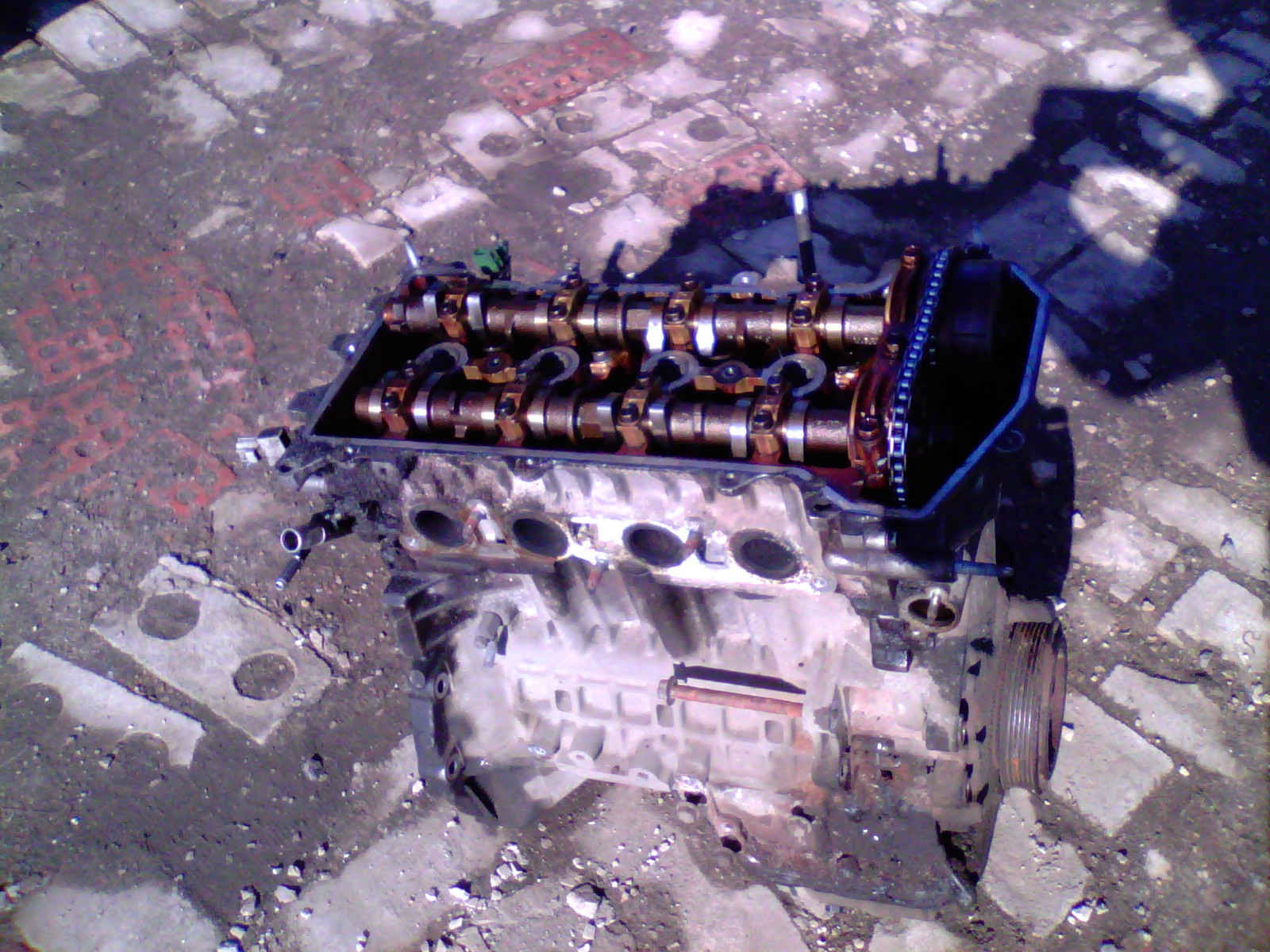

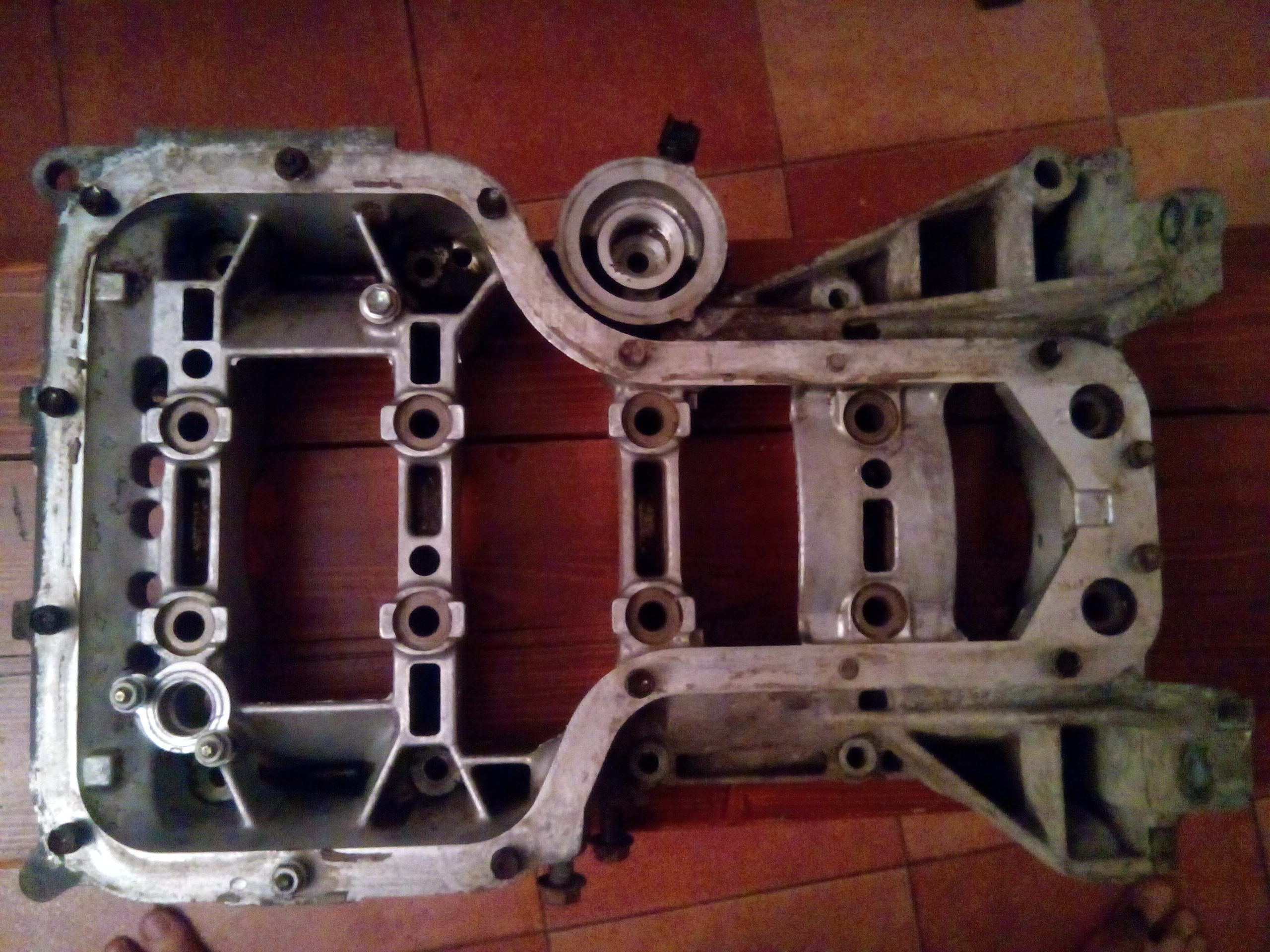

Был у меня вот такой мотор:
IMG_20140418_100038.jpg [ 606.12 KiB | Просмотров: 4802 ]

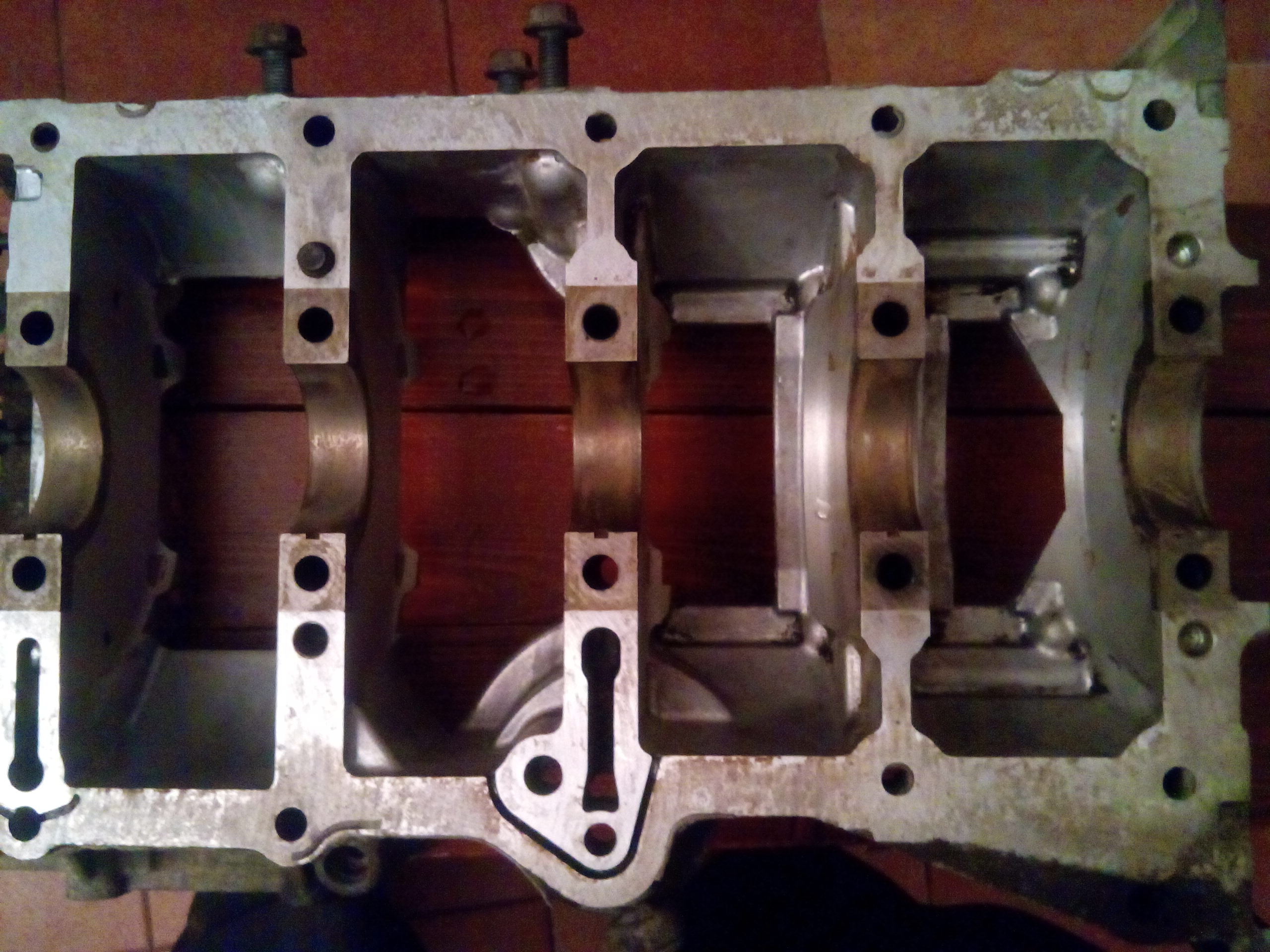

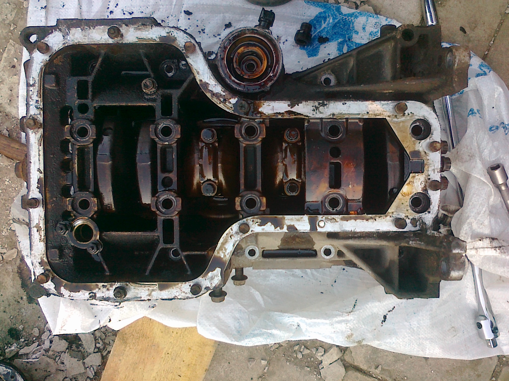

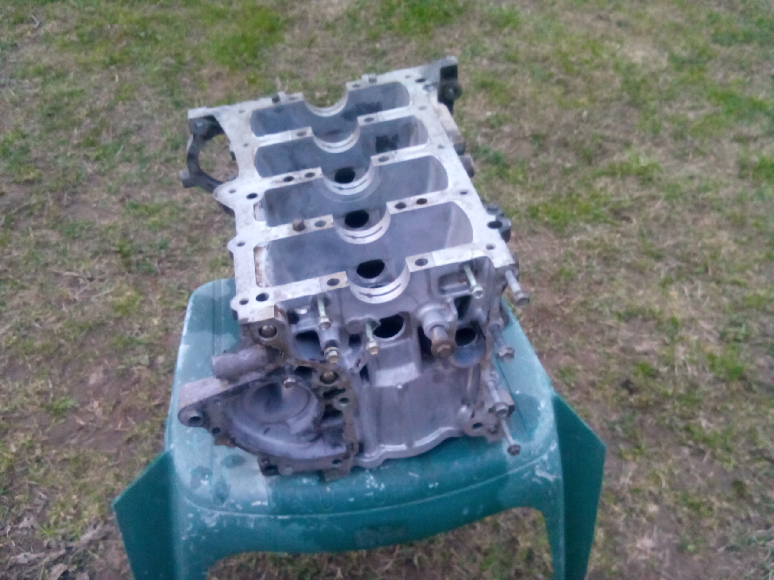

Первым делом я его разобрал.
0_d0f6c_c9cb1938_orig.jpg [ 441.35 KiB | Просмотров: 4802 ]
0_d0f6b_65fdfd08_orig.jpeg [ 978.04 KiB | Просмотров: 4802 ]

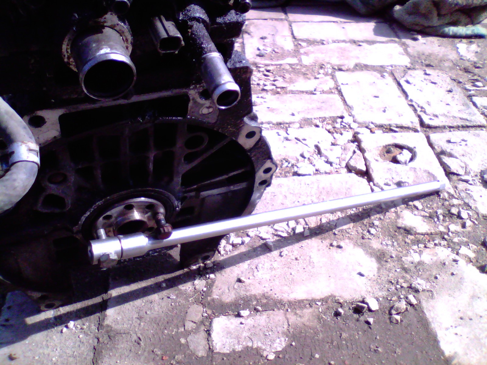

Хозяйке на заметку (как открутить болт шкива коленвала используя подручные средства):
IMG_20140418_110730.jpg [ 565.67 KiB | Просмотров: 4802 ]

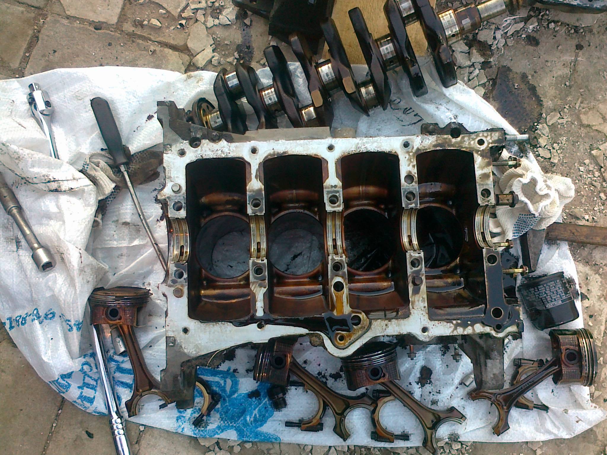

Цилиндры грязные. Но в трёх из них есть хон!
IMG_20140418_113257.jpg [ 511.68 KiB | Просмотров: 4802 ]

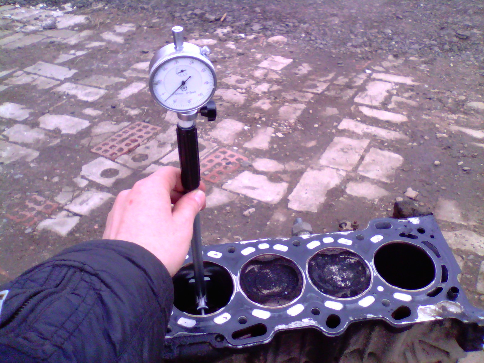

Измерения показали износ до 10 соток - много, но терпимо. Допустимый зазор поршень-цилиндр - 15 соток. Самый изношеный цилиндр - 1-ый. Это и понятно: масло и антифриз поступают со стороны 4-го цилиндра, т.ч. первый - "самый жаркий".
IMG_20140418_120957.jpg [ 551.87 KiB | Просмотров: 4802 ]

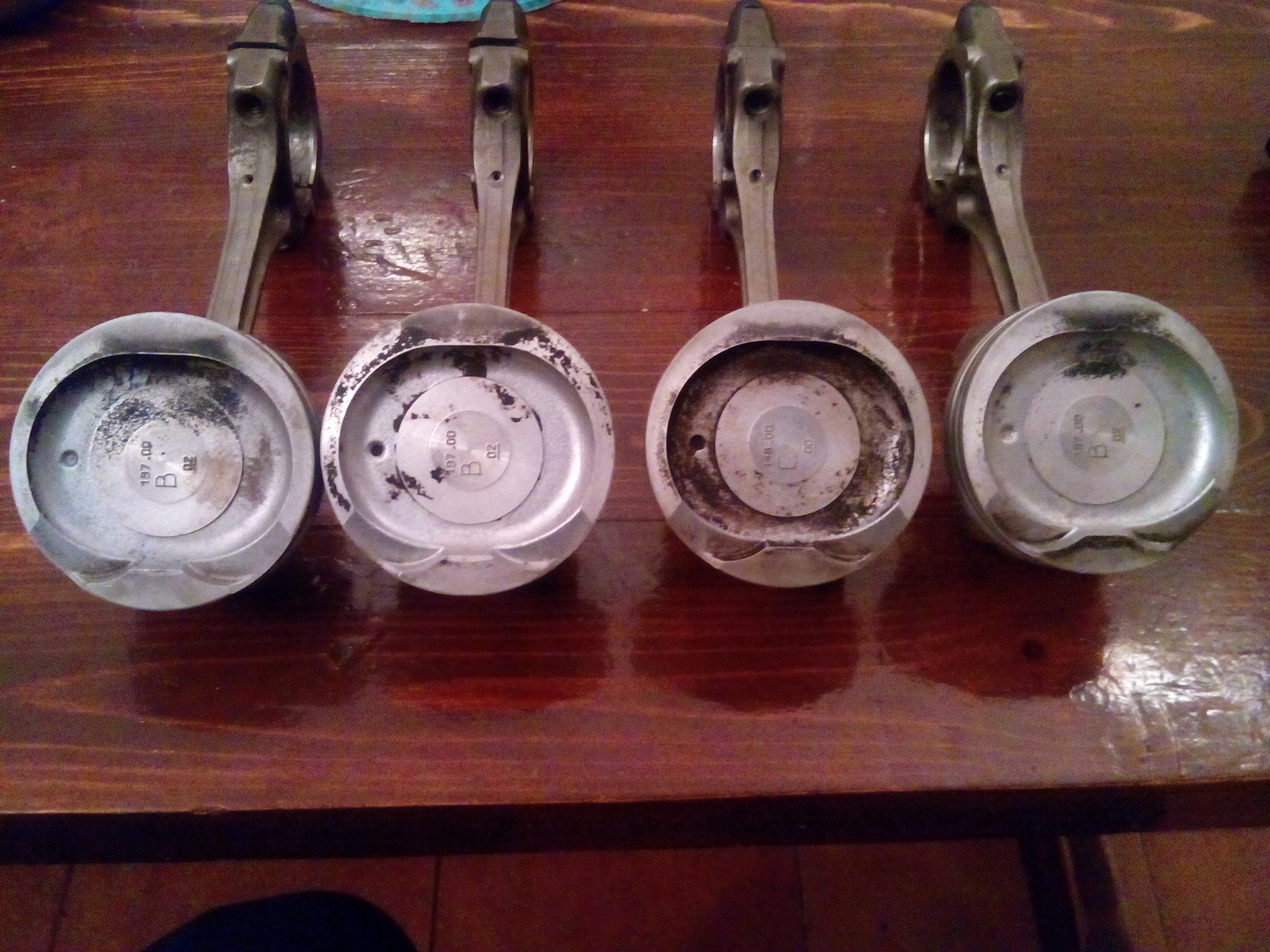

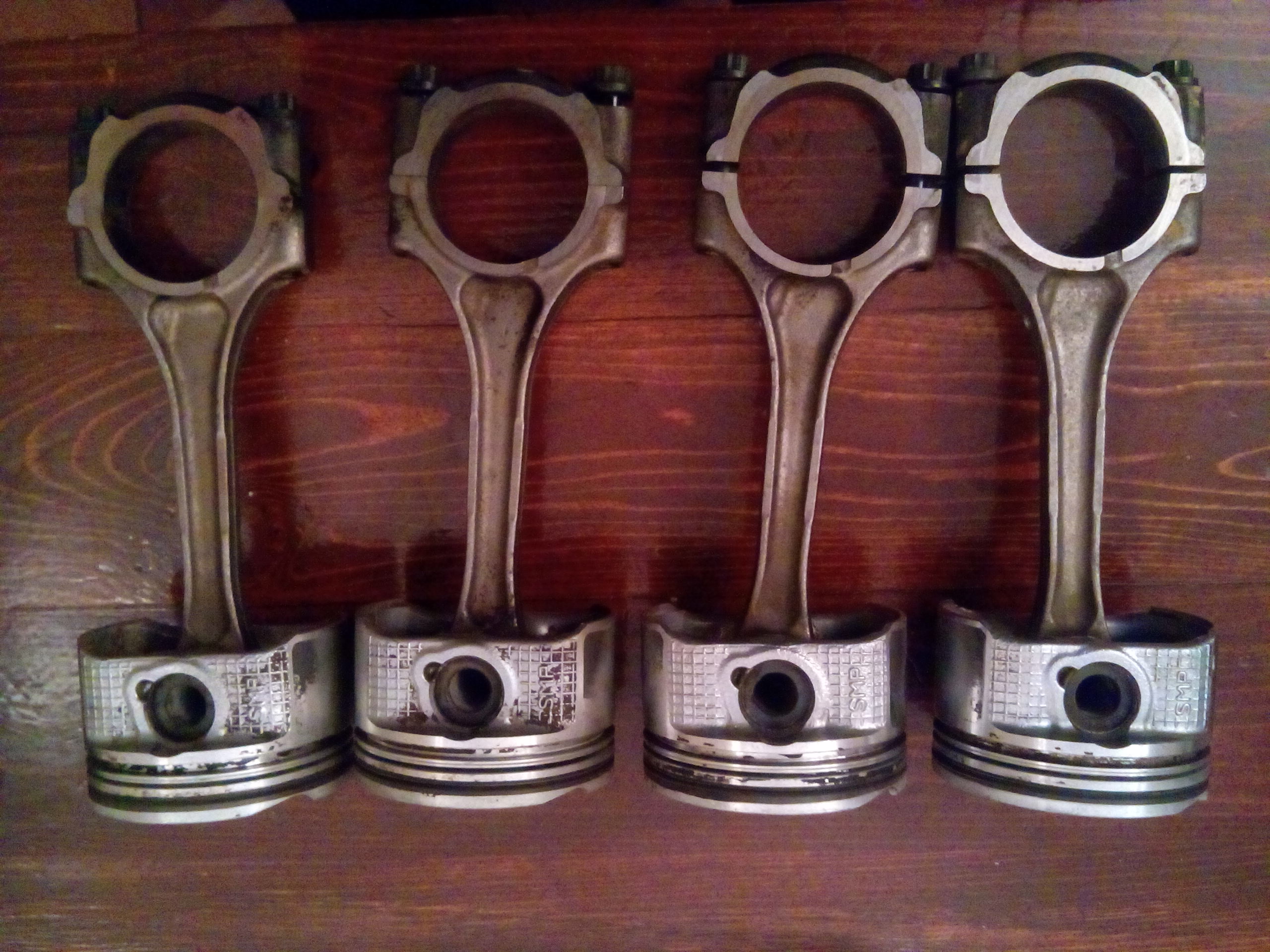

Как и полагается для 1ZZ, отверстия в поршнях были забиты наглухо. После отмывки все выглядит так:
