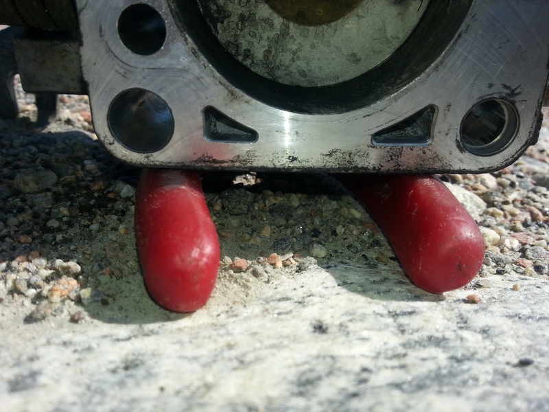

если не получается ставим на плоскогубцы как на фото,дабы не сломать трубку 5 (обозначения на фото выше).берем насадку отверку из набора ставим в винт,делаем несколько ударов молотком, потом нормально откручиваем.лучше делать это вдвоем ,чтобы 2й держал ДЗ.
