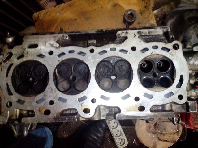

Дано- двигатель с прекрасным аппетитом кушал масло, вот что из за этого получилось
Комментарий к файлу: нагар в камерах сгорания
IMG_20150209_205051.jpg [ 62.76 KiB | Просмотров: 11651 ]
берем болгарку или шлиф машинку с жесткой металлической щеткой, и все вычищаем, получаем следующую картнику

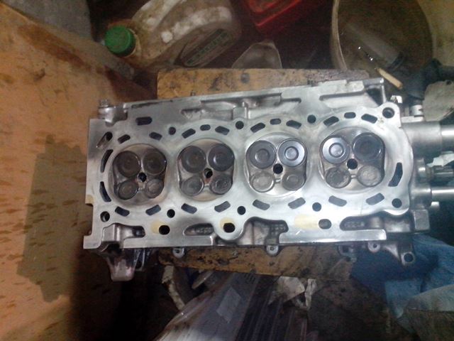

IMG_20150210_222322.jpg [ 56.77 KiB | Просмотров: 11651 ]
далее берется дрель с насадкой для очистки металла(щетка) и вычищаются каналы, фоткать не стал, но скажу сразу грязи было немеряно там, причем даже на впуске.

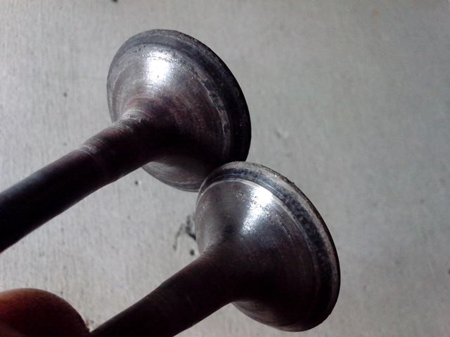

Следующим этапом берутся клапана и притираются
Комментарий к файлу: выпускные клапана
IMG_20150221_182721.jpg [ 38.98 KiB | Просмотров: 11651 ]
притирка проходит в два этапа, сначала среднезернистой пастой выводится основная пораженная масса, следом мелкозернистой выводим шейку головки клапана. ОБязательное условие- на сам шток клапана капельку масла, и в пасту тоже чутка надо( советовал моторист)и следить надо чтоб паста не дай бог не попала на шток клапана.

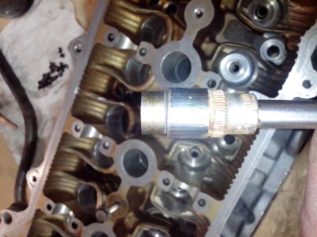

Для колпачков использовалась головка на 10 из набора и удлинитель. колпачок смазываем маслом и аккуратно вставляем на посадочное место

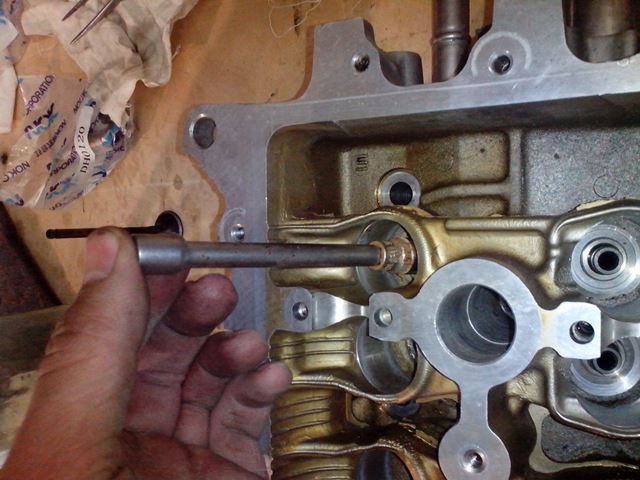

после того как вручную вставили, (он по идее провалится сам должен при нажатии от руки,) берем молоточек и аккуратно добиваем на свое место.
И так, колпачок на месте,ставим пружинку, в нее стаканчик, берем рассухариватель и пинцет, собирать лучше вдвоем( мне девочка помогала) выбираем нужную позицию для рассухаривателя, чтоб шток клапана был посередине, ну или хотя бы +/- посередине, подыграть можно, зажимаем, напарник берет пинцет и аккуратно роняет сухарики, занятие не из легких( морально_)

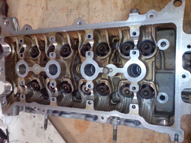

ну и конечный результат

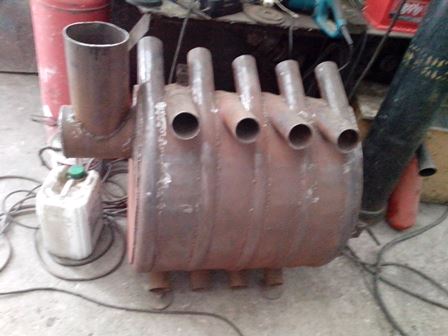

чего то более умного добавить не смогу т.к. человек отталкивался от мануала писанного японскими инженерами, я не инженер, а всего лишь сисадмин, делал все строго согласно той статье. И так поехали- суббота 8 утра тойота заезжает на мойку, вымывается очень жестко мотор, "на отстань" моется кузов ( гараж то 6*4) выгоняется на улицу москвич http://www.drive2.ru/r/izh/4053239664633468435/ заезжает тойта, разжигается печка....(как сказал напарник на работе-это не печка а дракон огнедышащий
IMG_20150228_155759.jpg [ 32.86 KiB | Просмотров: 11245 ]
в общем за субботу до 10 вечера я все раскидал, промыл, прочистил, уехал к подруге.
Воскресенье 5 утра, толком не выспавшись т.к. папа у подруги должен был приехать я тактично свалил. Таксист приехавший долго охреневал надо мной- под конец вопрос задал- ты чо в 5 утра то в гараже забыл? из дома чтоль выгнали??? я ему рассказал чем я там занимаюсь дядька был в шоке. Кстати чуть не забыл- уходя , я в ночь кинул пару толстых дровин в печку, когда пришел в гараже были бодрые 17 градусов, на улице хз сколько, но было холодно. начался процесс сборки-как в мануале было прописано так все и собирал, четенько и по порядку, не жалея ни бенза для промывки, ни масла. сборка закончилась в 12 ночи, часов до 2 она обкатывалась на холостых с периодическими прогазовками,бачек радиатора я на время холостой обкатки не закрывал- а периодически доливал антифриз, воздушная пробка меня миновала. ПОдведем итог- в этом посте написано довольно много и не по делу, абсолютно все есть в приведенной статье, фоткаться и делать селфи грязными руками как то вообще лень было. после ремонта проехал 5 тысяч, уровень масла- как я его залил, так он и держался, вчера была замена с промывочной 5 минуткой, результатом в целом доволен, масло жор побежден, но есть пару нюансов которые будут исправлятся по мере возможности- периодически горит ошибка ввтай, уже придумали как решить, позже отпишу.
