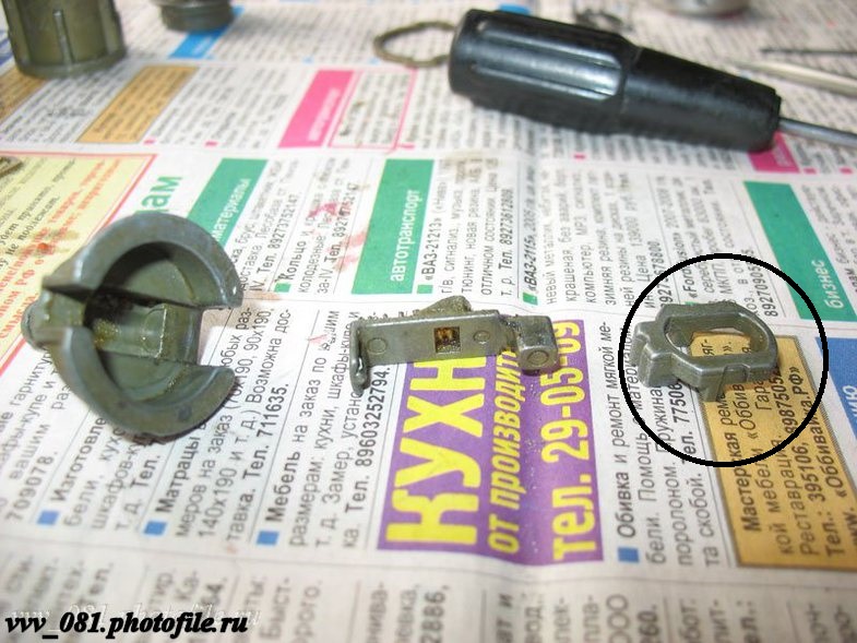

Спасибо, расписал как по нотам, но в моем случае, ключ прокручивался на водительской двери. Разборка показала, что лопнуло кольцо(на фото), пришлось брать новый замок от VW и оттуда выдергивать.уложился в 1400руб.
