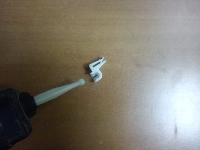

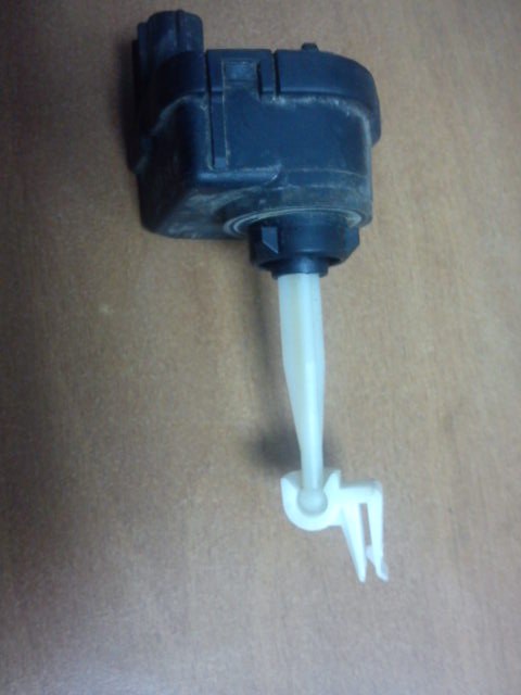

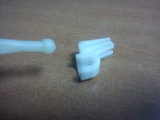

А у меня сломана вот это клипса, найти ни где не могу, парни может есть у кого от старых фар а??? левая фара.
