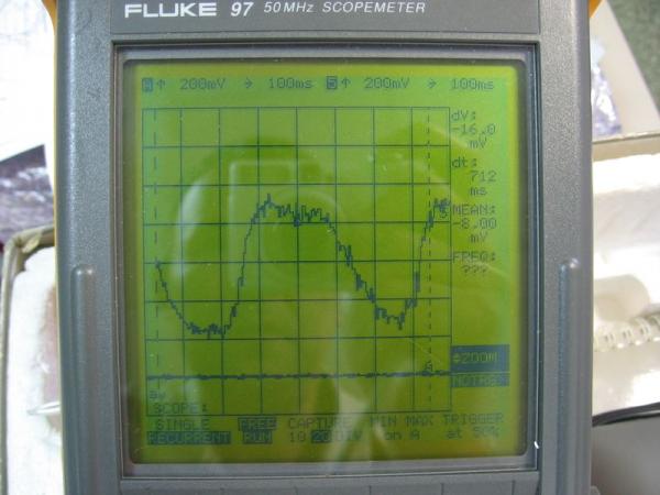

Мерял на ноге 1 (ОХ) разъема OBD.
фотал телефоном - качество не очень.
Размах сигнала по вертикали 0.8 вольт.
по горизонтали - 0.5 сек\дел
тоесть около 12 колебаний за 10 сек.
Ниссан Максима 2.0 тепер

Тестер классный :) Судя по измерениям действительно лямбда работает.

Это просто осциллограф\мультиметр. Взял на работе, из-за его мобильности (4 батарейки типа LR-14).
А чего полез в машину с измерениями - таки расход 10л\100км получается. (город 70% загород 30%)

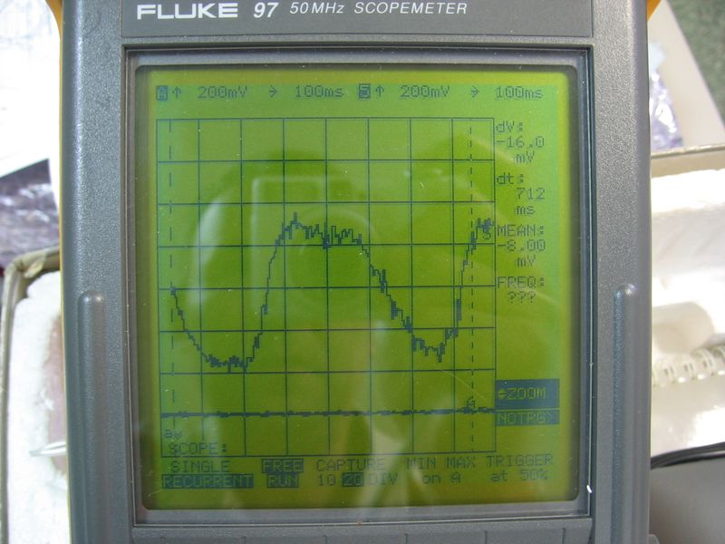

Вот сигнал с нового датчика кислорода. (50 км пробежала)
Можно считать - нулёвая.
