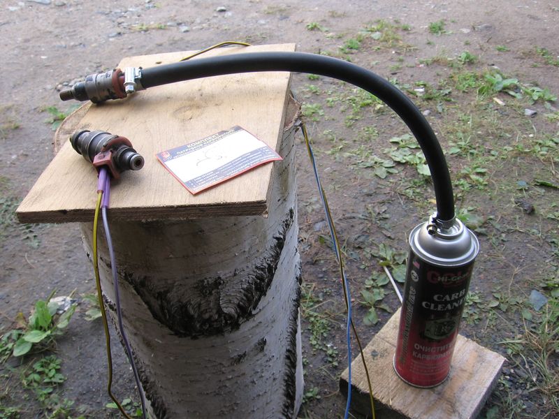

К счастью - на 4A-FE форсунки снимаются за три минуты.
Купил карбклинер от Hi-Gear (кнопочка у него черная и узкая).
Дырка у кнопки сбоку. Проковырял дырку сверху.
Купил набор "трубок газоотводных" от карбюратора 2108.
Там самая большая трубка как раз на форсунку налазит и на кнопку карбклинера.
затянул хомутами Norma (обязательно, а то соскочит)
соединил две форсунки последовательно. Один провод на минус аккума.
другим проводом - тыцкал по плюсу (форсунки щелкали).
Ну и одной рукой втыкал конструкцию "форсунка-шланчик-кнопка" в баллончик с клинером, другой рукой - тыкал по плюсу.
Фотать процесс не смог - руки заняты.
У форсунок по две дырочки, сцало с одной хорошо, с другой поменьше.
Несколько тычков по плюсу - и распыл пошел из обоих дырочек.
Так промыл все четыре форсунки. Всё заняло минут 40.
В итоге - получше стал ехать на низах ( а то как будто задыхался).

 Заголовок сообщения: Re: Помыл форсунки карбклинером
СообщениеДобавлено: Вт июл 28, 2009 3:22 pm
Сообщения: 124
5+! Только у меня почему-то после прочтения 3 руки получилось :D

mepexa
Зачем?
Я тоже так несколько раз мыл на нескольких машинах, подсоединял по оной форсунке.

Andrey V. писал(а):
Зачем?
Да ничего не должно плохого случиться , если на форсунку просто 12 подавать, но я как радиоэлектронщик, всё же считаю, что форсунка рассчитана на импульсное открывание (1-4 мсек), и если случайно её передержать в открытом состоянии более 1-2 сек, возможен перегрев обмотки ( теоретически). Но решил не рисковать.
И еще не буду мыть ультразвуком (теоретически может растрясти изоляцию обмотки и буде случиться межвитковое замыкание ).
Так что нунах

mepexa, спасибо за отчет! Ты меня вдохновил на действо :D . Была куплена трубка в ВАЗовоском магазе рублей за 20. Hi GEARовский карбклинер не нашел, в продаже есть, а вчера так найти и не смог (правда, не особо запаривался :D ). Что касается создания переходной системы, работающей под давлением, я видел две, одна предложенная mepexa,а вторая-с баллончика идет в комплекте трубочка,ее кончик (со стороны крепления к форсунке) обматывают изолентой до необходимого диаметра и запихивают в форсунку.Это не есть хорошо! Изолента под действием карбклинера просто плавится и есть риск не помыть а закоксовать форсунку... У меня вообще оказался в руках балончик ABROвского карбклинера и там широкая нажималка клапана. В итоге я сообразил нечто среднее (на фото) http://www.avensis.org.ru/gallery/displ ... at=0&pos=0. Трубочка в ВАЗовскую трубку с помощью изоленты и хомута, на выходе форунка в трубку с хомутом. Колечки не снимал.Заходило плотно и безвредно. Перед установкой в рампу все колечки протер тонким слоем силиконовой смазки.
Форсунки лили не очень,сначала одна сильная струя, одна слабая, потом две сильных, потом распыл и так по порядку...Действительно, в болид машина не превратилась, но изменения есть,ровнее стал работать двигатель (уточню-я сразу мыл еще и КХХ),на низах машина весьма лучше ведет себя. В итоге ИМХО мыть стоит.
