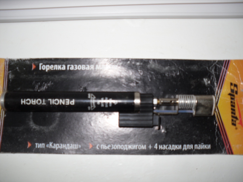

В свое время прикупил вот такую штучку. И горелка и паяльник. Кончик пламени тоненький. Очень удобно маленькие болты прокаливать. И как паяльник очень удобно. Газа хватает на долго.
SAM_2979.JPG [ 157.88 KiB | Просмотров: 7825 ]
