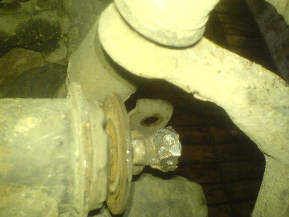

Помогите, пожалуйста, проблема сорвал грани на болту он немного открутился, на креплении передней балки. Незлая что сейчас делать ?????????????
64010.jpg [ 81.41 KiB | Просмотров: 6003 ]

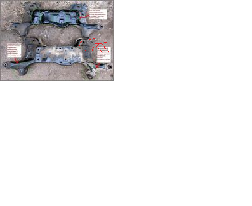

фото 2
64210.jpg [ 39.68 KiB | Просмотров: 6001 ]

может попробовать найти ключ который типа накидного но с разрезом и затягивается болтом.

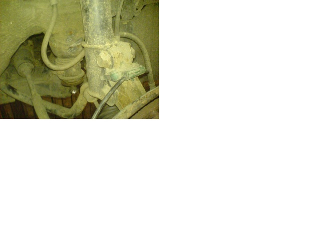

На фото красный обведено какаю шпильку не могу снять где она крепится сверху к кузову???????????????
еке.png [ 92.48 KiB | Просмотров: 5997 ]

Налить много вд-шки, отжав опору вниз (если получится). Потом вдарить резко молотком тяжелым вдоль болта пару раз. Набить головку меньшего розмер. Закрутить болт немного и снова откручивать - моментом, а не тянуть.
Рожковым что-ли откручивал?
Я в таком случае, чтобы не сорвать резьбу в лонжероне, отпилил бы головку, снял подрамник, потом грел газом и поливал водой болт и разрабатывал резьбу.

Сообщения: 34
Как мне помнится это шпилька с накрученной гайкой.
Что бы снять переднюю балку, не нужно откручивать шпильку, нужно откручивать гайку.
