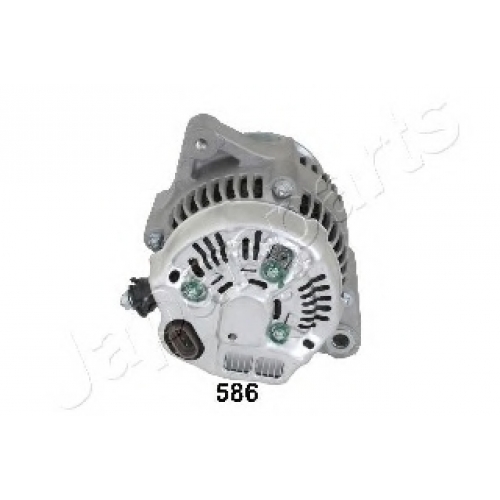

ребята, это полная ОПА!!! привезли генератор ashika , но и эта тварь не подходит!!! шкив тот, с виду тот, только вот две проблемы - фишка "S IG L" сзади!!! и она упирается в теплоэкран((( с этим можно жить, подогнув защиту. НО!

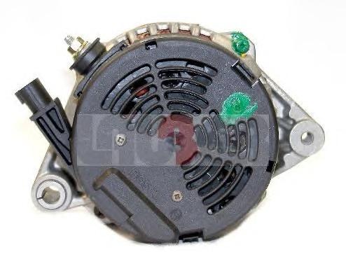

, у родного сбоку.
2861047.jpg [ 27.08 KiB | Просмотров: 12742 ]
ВТОРАЯ проблема, это не совпадение крепежа((( верх закрепил, а нижнее крепление, где натяжитель, не совпадает примерно на сантиметр. нужно переделать кронштейн.
