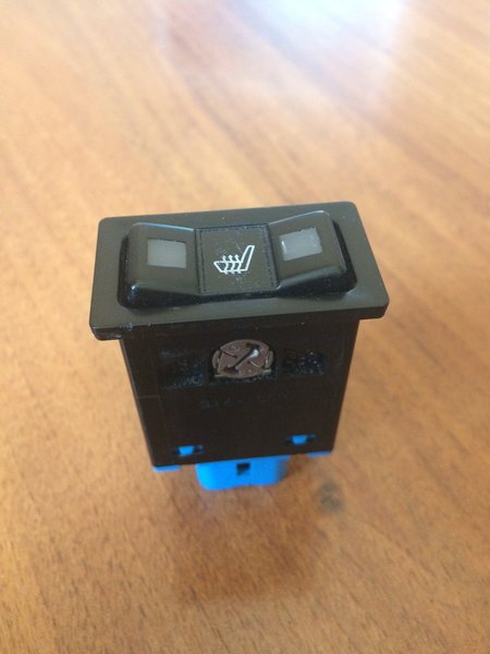

Как всегда, неожиданно, перестал работать обогрев передних сидений. Проверка предохранителя, а также целостности элементов обогрева, не дали результата. Все было в норме. Оставалось проверить кнопку и разъем проводки приходящий на неё.
При включении зажигания напряжение на разъеме появлялось. Круг подозреваемых сузился до кнопки. Напомню в рестайле она одна, на оба сидения. Кнопка была подвергнута разборке и ревизии.

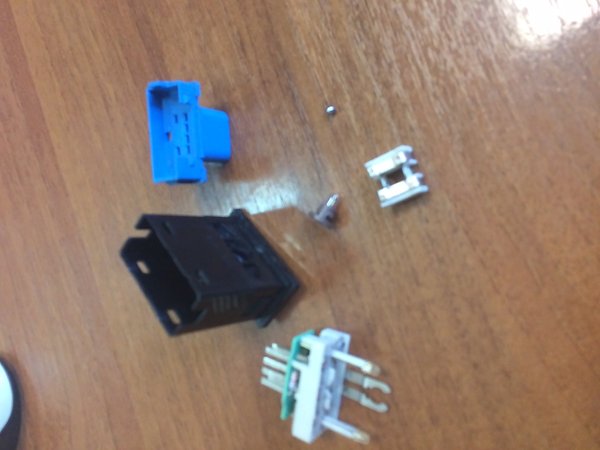

Разборка кнопки не представляет труда. Надо лишь, не забыть вынуть лампу подсветки (на фото коричневого цвета, с прорезью под отвертку)
Далее освобождаем чем нибудь острым защелки и вынимаем вставку синего цвета.
Затем вынимаются неподвижные контакты контактной группы (штуковина со светодиодами)

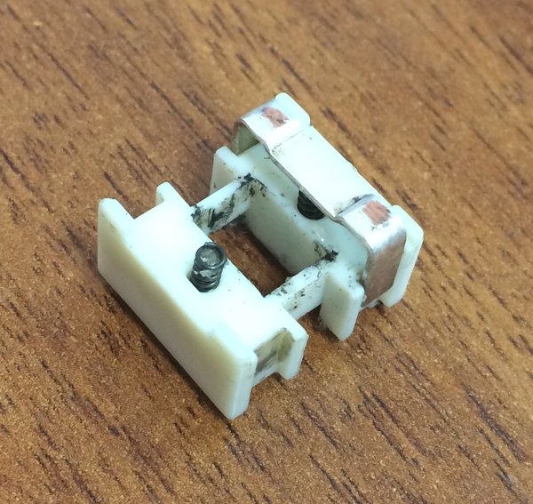

Потом извлекаем подвижные контакты контактной группы, (белая пластмасска с двумя П-образными подпружинеными контактами)
Не забываем про шарик который через пружину установлен на конце штока "качелек" кнопки
В моем случае, кнопка не работала из за того, что залегли П-образные контакты и перестали касаться неподвижной части. Подогнув П-образные контакты и немного (без фанатизма) растянув пружинки, собираем все на место
Комментарий к файлу: контакты на пружинках
FullSizeRender.jpg [ 309.68 KiB | Просмотров: 15497 ]
Комментарий к файлу: в разобранном виде
IMG_1391.JPG [ 306.26 KiB | Просмотров: 15497 ]
IMG_1390.JPG [ 306.03 KiB | Просмотров: 15497 ]
