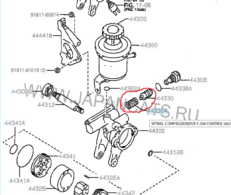

Всем привет. Помоните разобраться с проблемой. Поставил вместо заклинившего ZF насос с круглым бачком с разборки. Руль стал крутиться сильно легче, даже слишком, по-моему. Но радость была недолгой, начал насос подтекать. Купил сальник вала и колечко на бачок, поменял. Сразу после сборки начало течь в месте крепления штуцера напорного шланга, затянул до дури, капать перестало. Пока машина стояла в гараже всё было сухо. Доехал до дома - рычаг опять весь мокрый. Такое ощущение, что насос дает избыточное давление. В ZF перепускной клапан был встроен в насос, а в японском он выносной , и при замене он не установлен. Может в этом дело? Через неделю ехать на море на машине, а тут такая беда. Вытекает грамм 100 за 20 мин езды.
Это не перепускной клапан, а всего лишь вакуумный. Он влияет только на обороты ДВС, на работу самого насоса не влияет.
скорее всего дело в пружинке которая уменьшает давление в системе ГУР при повышении оборотов движка,фото прилагаю.У меня разборочные болваны тоже ее достали
