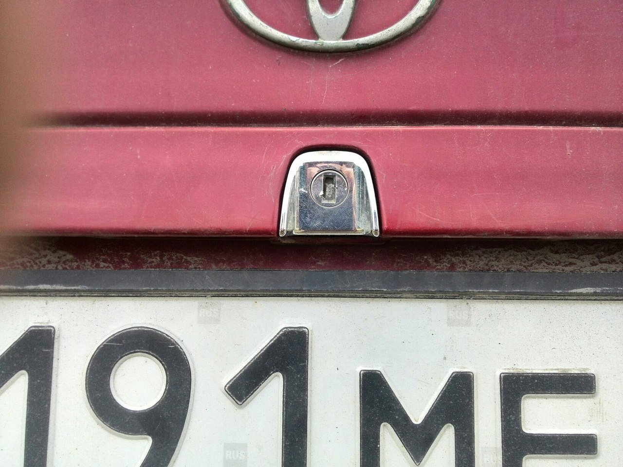

привет! Только отмахал 2900 км по стране и вернулся домой. Обнаружил еще один прикол. Личинка в вертикальном положении, закрываешь с брелка, открываешь машину - багажник открывается нажатием кнопки на багажнике. А если блокировать двери и багажник соответственно с кнопки на водительской двери, то после разблокировки багажник открывается только с ключа против часовой 90 градусов и обратно. Иногда ключ просто проворачивается в замке вместе с личинкой как будто и нет там ничего. Буду разбирать. :oops:
