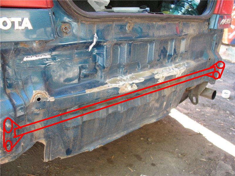

Усилитель бампера (труба с ушами)
.JPG
.JPG [ 83.33 KiB | Просмотров: 14005 ]

СообщениеДобавлено: Вс июл 13, 2014 8:14 pm
Сообщения: 203
Если усилитель аккуратно открутить, то следов не останется.
Вот примерно так он расположен:
.jpg [ 90.71 KiB | Просмотров: 13929 ]
