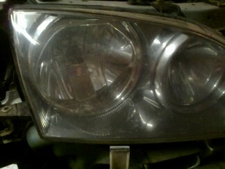

Вчера все таки заморочился. Вот что получилось:
Комментарий к файлу: До полировки.
1384773951717.jpg [ 15.36 KiB | Просмотров: 7017 ]
Комментарий к файлу: После.
1384773950487.jpg [ 20.6 KiB | Просмотров: 7017 ]

Фоткал на телефон. Забыл фотоаппарат. Ну и так видно. Разница огромная.

Стекло.Вот и я искал, кто отполирует.Никто не брался. Полировал болгаркой и кругами разной зернистости, пастой для стекла и пастогоем.

Все получится, правда геморно и долго. У меня около 8 часов ушло на обе фары.

Свет нормально светит. Даже границу луча лучше стало видно. Да и вид получился, как будто бы новые. Вчера ночью к дому подъезжал, так даже жена заметила, что свет ярче стал.

Дело в том, что после полировки, заметил налет с внутренней стороны стекла, вот еще и распаивал их и протирал спиртом. Зато результат порадовал. Ну и заметил, что мои фары распаивались намного проще чем на хонде и на т25. А пиво не брал, потому, что за 8 часов я бы хорошо подзаправился. Да и сам был в гараже. У друзей не оказалось столько свободного времени. Да и когда начал полировать, назад пути не оставалось.

Начинал со 150-320-500-1000-1500-3000-паста-пастогой-паста-пастогой. Такой алгоритм. Наждачки ушло немеряно. Больше всего ушло 150; 320; 500. Пытался снять все раковины. Естественно, все не получилось убрать, так как были глубокие. Зато их теперь не видно. А пасту уже и не помню какую покупал, так как покупал ее пол года назад. Делал другу на хонде фары. Вот она и осталась. Помню только, что в магазине сказали, что это для профессиональной полировки стекла. 50 грамм где то рублей 250 стоило.
