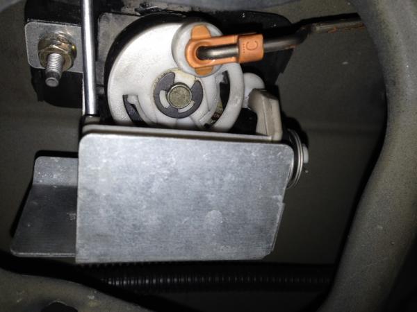

Всем доброго дня!
Возникла сегодня такая небольшая проблема. Давно уже плохо закрывался багажник, но никак руки не доходили поменять замок багажника. Тут на днях пришел новый замок, решил поменять. Но снимая старый замок, случайно обломил пластмассовое крепление троса замка к механизму кнопки открывания. Вопрос, как можно вылечить это. В каталогах смотрел - есть привод замка багажника - 69150-05010 его номер, но вызывает сомнение, то ли это что мне нужно, вылечит ли это сломанный пластиковый механизм. Как можно решить данную проблему?

Ну тут вопрос в том, что не подходит ли эта деталь к моей машине - это взято для моего VIN, а в том то что нужно придет ли нет. Потому как на схеме, там не похожая деталь. А надо именно пластмассовый привод, которому крепится тросик от замка багажника

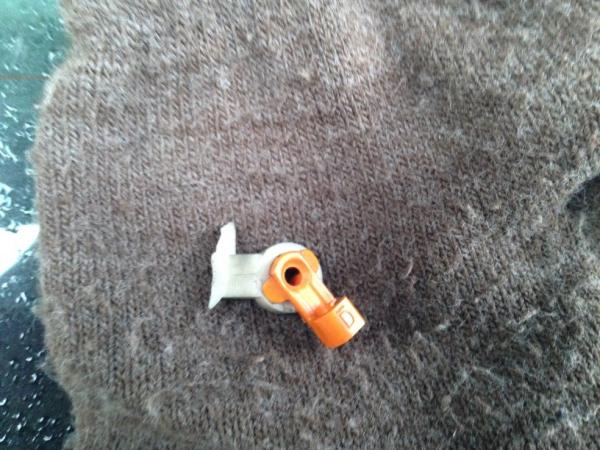

Выкладываю фотографии того что сломалось и откуда. Это пластиковый механизм кнопки открывания багажника.
Комментарий к файлу: Механизм откуда сломалось

Комментарий к файлу: Сломавшийся элемент
IMG_0942.JPG [ 240.83 KiB | Просмотров: 8332 ]

На моем универсале такая же фигня была сломана, заказывал в Экзисте цилиндр замка багажника 69055-05060. Пришел новый замок с ключами. Сам тоже сомневался между этим и приводом, но в итоге правильно заказал.

Та деталь, что я заказывал - все в сбоер (кнопка с цилиндром, пластиковый механизм, ключи). 2 гайки откручиваешь (они у тебя на фото есть), от тяг отсоединяешь, замок целиком вынимаешь и на его место новый. Несколько минут всего. Я свой замок на разборке не нашел, да и вроде там нечего разбирать, т.е. менять только целиком.
