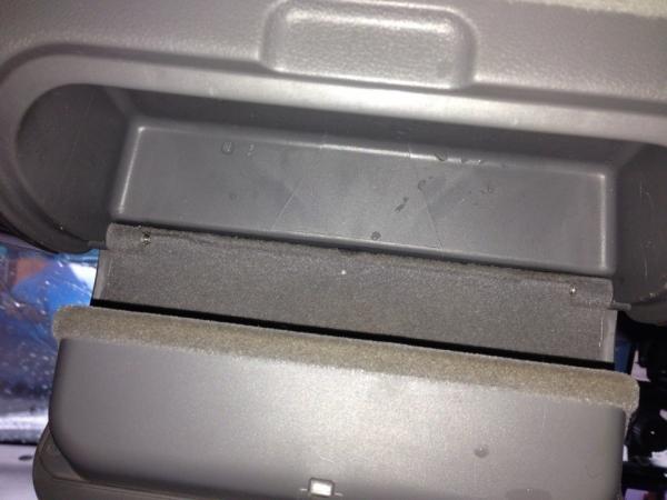

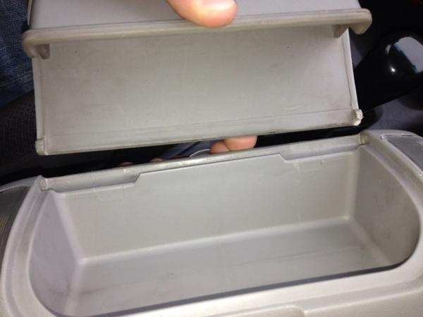

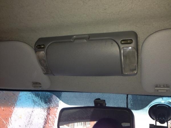

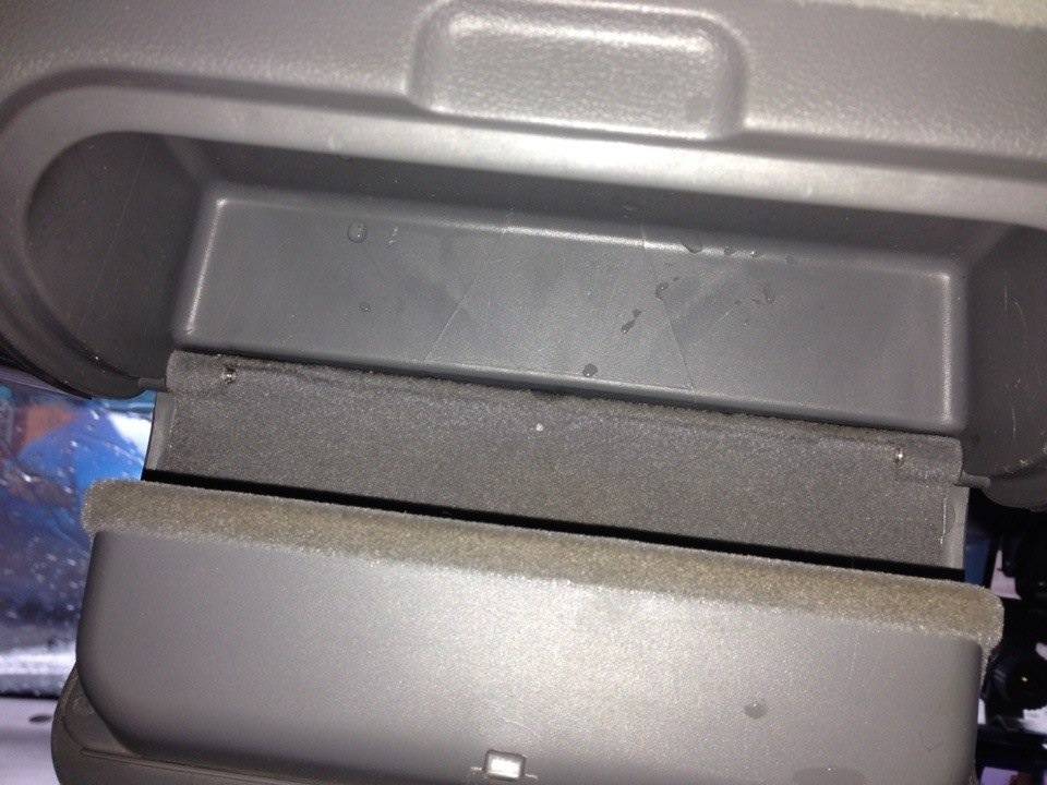

Всем нуждающимся в ремонте очешника на заметку. Подходит один в один от Карины Е. Там он более надежный и соответственно не пользуется особым спросом, в отличие от нас. Кариновский незначительно отличается по цвету, кнопочки освещения нажимаются мягче и приятнее. Цена вопроса в среднем 1000 рублей.
Целую крепка, ваша репка!!! 8)
image.jpg [ 203.32 KiB | Просмотров: 12437 ]
image.jpg [ 197.62 KiB | Просмотров: 12437 ]
Комментарий к файлу: Для сравнения петли на нашем очешнике и на Кариновском

Подтверждаю.
В моём Авике при покупке был поломан.
Переставлял со своей же Карины Е, которая кувыркнулась через крышу. Но нам жизни спасла.
Подочёчник малость темнее, а в остальном 1-в-1, по креплениям, по размеру и электрической фишке.
Думал, что все тут в курсе)))

Изнутри кариновский сами оклеили, или было так? Наш то голый пластик. Очки затираются об него, а они денег стоят :sad:

misha13
Так и было, сам ничего не оклеивал!! 8) ))
 Заголовок сообщения: Re: Очешник от Карина -Е
СообщениеДобавлено: Пт апр 11, 2014 10:05 pm
misha13 писал(а):
Изнутри Кариновский сами оклеили, или было так? Наш то голый пластик. Очки затираются об него, а они денег стоят :sad:
Нет, он сам по себе такой.
И насколько я помню, Авенсисовский вроде тоже был оклеен... Но не уверен в показаниях.
Нее лысый он :sad:

Да такой же стоит на короне премио праворукой,один в один в 211 кузове
СообщениеДобавлено: Сб апр 12, 2014 10:49 am
Сообщения: 202
и на калдинах и на каринах тоже такие.у нас в новосибирске они по 500 рублей на разборе.

У Авенсиса пластик кармана покрыт чем-то резиноподобным.
