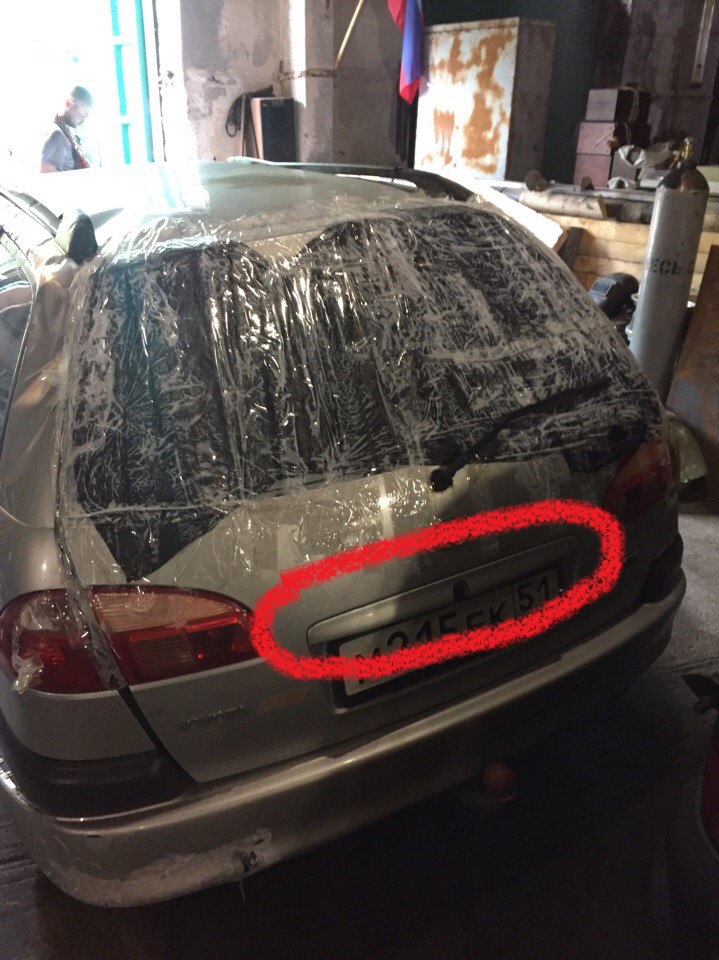

Мужики, подскажите подойдет ли накладка (ручка-ломучка) задней крышки багажника с седана на универсал? И какой номер? И колхозить надо или нет?
.jpg [ 217.77 KiB | Просмотров: 13628 ]

7680105901 оригинал для вагона ) новых нет, только с разборов https://baza.drom.ru/sell_spare_parts/?query=76801-05901&goodPresentState=present&city=0

Подойдет

С седана без переделок не подойдет, шпильки крепления на разных расстояниях ,

от Лифтбека глянь

Взял от седана - центральные отверстия под замок подошли, а вот крайние нет (у седана шпильки накладки чуть дальше от моих) - пришлось "колхозить" (сверлить новые) - и планка встала как родная. Во общем решил проблему - планка встала как родная)))
