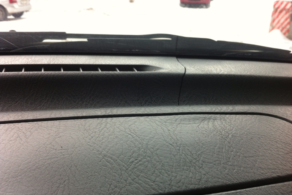

СообщениеДобавлено: Пн мар 02, 2015 1:27 pm
Сообщения: 325
Откуда: Кемерово
Подниму тему, кто-нибудь все же успешно лечил трещины на панеле? А то уж очень сильно в глаза бросается она:(
image.jpg [ 173.93 KiB | Просмотров: 25639 ]
