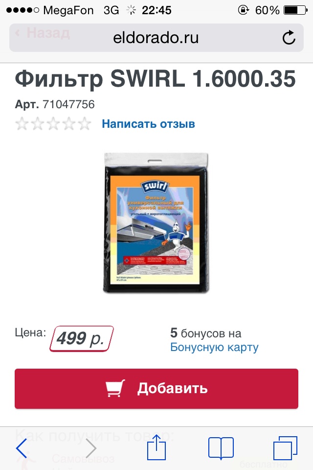

Я вообще купил фильтр угольный для вытяжек и в два слоя на герметик приклеил вместо бумажного фильтрующего элемента) Теперь даже гари дизелей не чувствую

Неа, фото не делал. Да в любой магазин бытовой техники заходишь, там спрашиваешь.
Фильтр по форме старого вырезаешь и на акриловый герметик садишь (силикон воняет до жути)
ps старый фильтр. элемент бумажный надо вырезать

по типу такого, этой упаковки хватит на всю жизнь
image.jpg [ 102.65 KiB | Просмотров: 16958 ]
