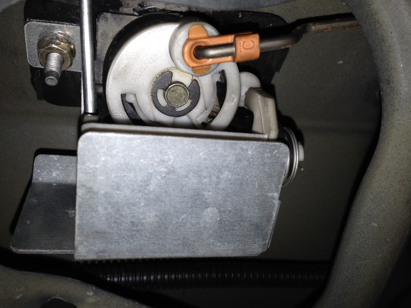

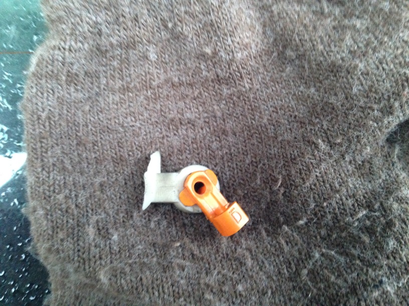

Выкладываю фотографии того что сломалось и откуда. Это пластиковый механизм кнопки открывания багажника.
Комментарий к файлу: Механизм откуда сломалось
IMG_0943.JPG [ 132.74 KiB | Просмотров: 7875 ]
Комментарий к файлу: Сломавшийся элемент
IMG_0942.JPG [ 240.83 KiB | Просмотров: 7875 ]

На моем универсале такая же фигня была сломана, заказывал в Экзисте цилиндр замка багажника 69055-05060. Пришел новый замок с ключами. Сам тоже сомневался между этим и приводом, но в итоге правильно заказал.

А эта деталь идет с кнопкой и пластиковым механизмом? Просто тут в Питере на разборке мне предложили кнопку багажника за 600р, а личинка за таким номером 1109р.

Та деталь, что я заказывал - все в сбоер (кнопка с цилиндром, пластиковый механизм, ключи). 2 гайки откручиваешь (они у тебя на фото есть), от тяг отсоединяешь, замок целиком вынимаешь и на его место новый. Несколько минут всего. Я свой замок на разборке не нашел, да и вроде там нечего разбирать, т.е. менять только целиком.
