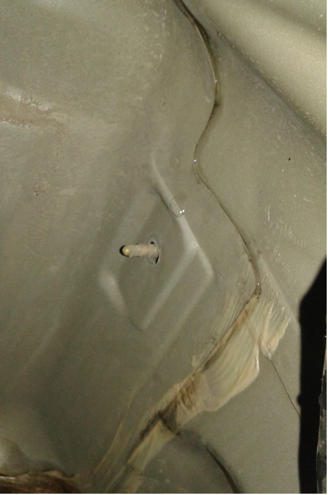

приехал с мойки. вот отсюда получается вода попадет. Подскажите, чем лучше замазать этот шов?

У меня вода в багажник попадала через отверстие для шпильки заднего фонаря, которая нижняя, ближе к углам, промазал герметиком с обоих сторон, все прошло
