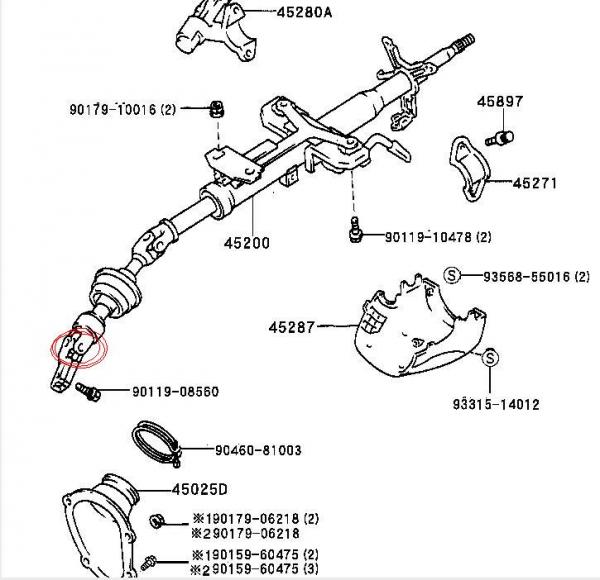

Не затруднит обвести её на фотке вала из экзиста. Сейчас положу в галлерее.

она в моторном отсеке находится, прям над местом крепления с рейкой

Спасибо, с виду она вроде ОК. Может во второй дело. Разбор покажет!

с виду она может и нормальная, а вот что внутри? может ржавчина и грязь? она ведь никаким пыльником не защищена, а в отсеке и вода, и грязь, и пыль летит
на нее вроде даже пыльник какой-то от Оки пристраивают, в какой-то теме уже было
верхняя крестовина по сравнению с нижней вообще в раю живет)), угол излома поменьше помойму, ни пыли, ни воды, тепло и комфортно))
