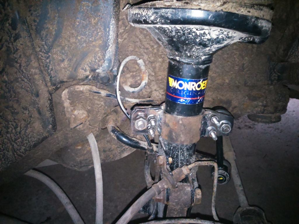

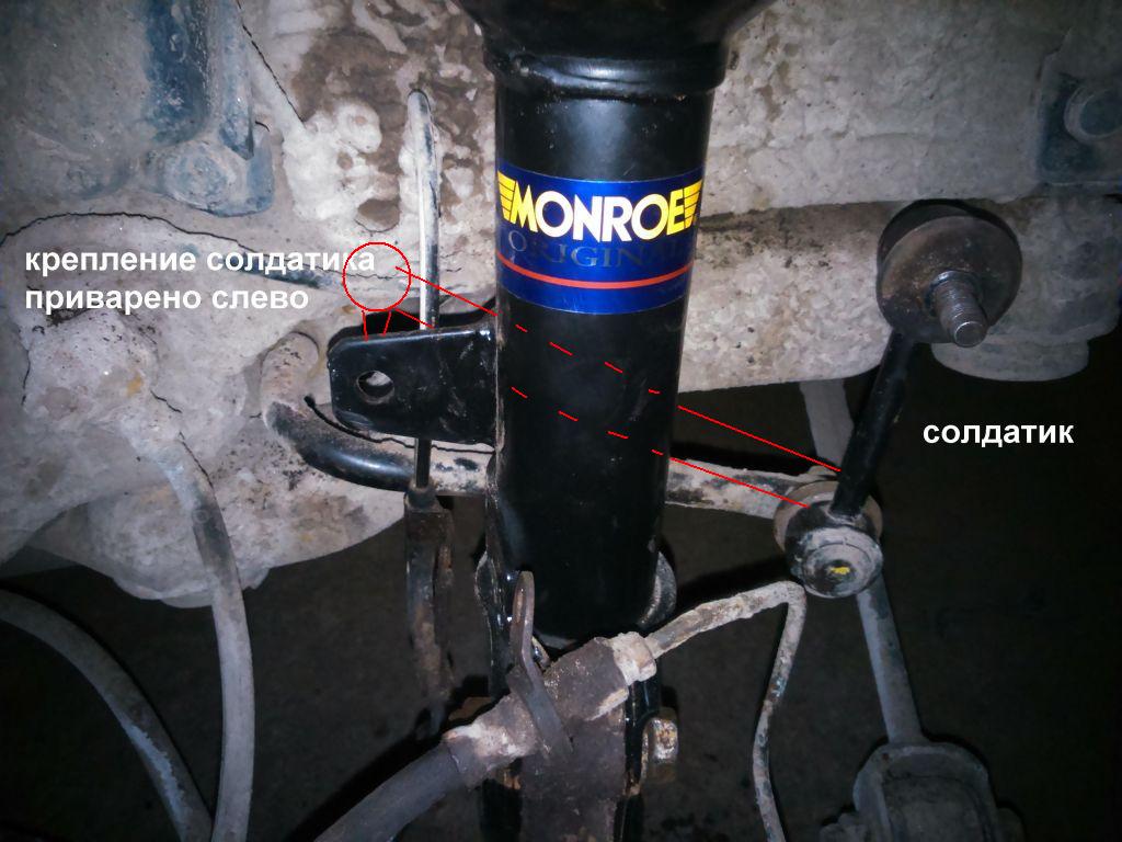

Заказал в екзисте комплект задних амортизаторов Монро 16444 и 16445. Правый поставил, все ок. А вот в левом крепление солдатика приварено слево. Сразу не посмотрел при выдачи заказа, меняю первый раз.
Какие пути решения косяка? Если купить солдатик длиннее, стабилизатор будет работать? Второй вариант - хомут с креплением справо. Сейчас езжу без одного солдатика, как на фото.
DSC_0327.jpg [ 99.71 KiB | Просмотров: 8075 ]
7A-FE, 1998, 1,8, механика, универсал, земля

Вернуть вряд ли. По глупости поставил, а потом при крепеже заметил. Сварка не испортит амортизатор? Вариант с длинным солдатиком?

По ходу это не брак,а 2 амортизатора положили одинаковых,для правой стороны!

Маркировка L. Крепление шланга и провода абс для левой стороны.

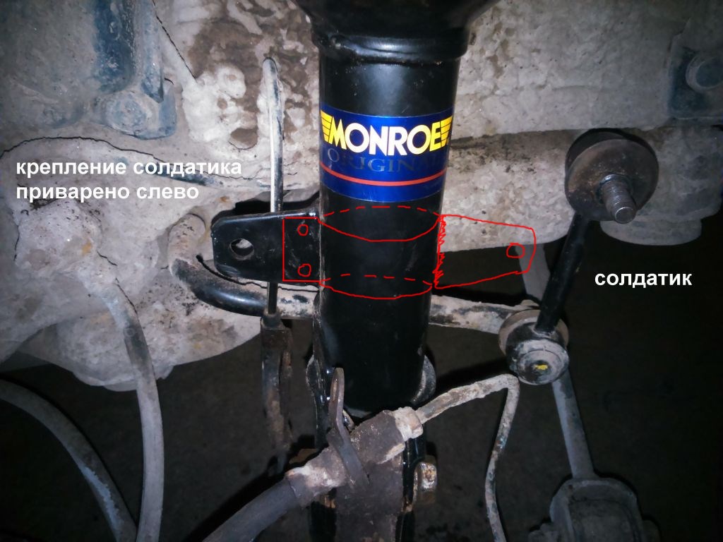

Ну если варианта сдать нет, то я бы "захомутал". С креплением хомута к неправильно приваренному кронштейну, чтобы не уполз по трубе ни вверх, ни вниз.
UPD Как-то так. К хомуту приварить ухо, можно попробовать из отпиленного родного.

Как вариант длинный солдатик не проходит? Стабилизатор работать не будет?

СообщениеДобавлено: Ср янв 07, 2015 2:27 pm
Нет, в таком варианте это что угодно, только не стабилизатор.

ну да призрак правильно говорил,это два одинаковых дали,если надумаешь варить надо как нибудь в воду опустить ту часть где сальник ,был печальный опыт,заварить заварили и выкинули,потому как сальник от нагрева вышел из строя....а так вариант Андрея с хомутом самый подходящий,и безболезненный,опыт он такой,с годами приходит,вот я даже не знаю посмотрел бы я в магазине что один левый,а другой правый...

Ставил ночью, косяк увидел после монтажа, около 2ч00м. Тем более, правую сторону уже обслужил. Одновременно менял задние колодки. Работал один, а одному менять амортизаторы, если сказать мягко, то тяжко. Машина утром уже нужна была. Подумал о демонтаже новых и установке старых амортизаторов, о сроках обмена и тд., плюнул и оставил. После праздников сделаю хомут, фото выложу.
Для сомневающихся - это БРАК. Правый "R", крепеж тормозного шланга и провода АБС - справа, крепеж солдатика - слева,
Левый "L", крепеж тормозного шланга и провода АБС - слева, крепеж солдатика - должен быть справа.
Всем спасибо за помощь.

Я его слепила, из того, что было (с)
DSC_0331.jpg [ 118.36 KiB | Просмотров: 7904 ]

норм! :D

Да ты кузнец однако))) 8)

Все красиво, но....Место то не очень чистое. Надо бы чем нибудь все это дело замазать, иначе через годик там дырка будет от ржавчины. :oops:
