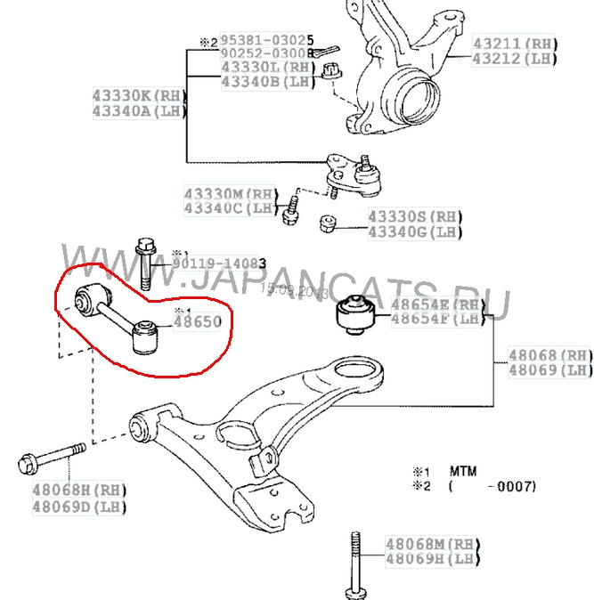

Сергей С@ныч
Я так понял, про это речь:
ScreenShot 216.jpg [ 168.58 KiB | Просмотров: 13235 ]
Тоже вот в раздумьях, то ли их новые купить, то ли совсем от них избавиться?
Я уже избавился, ибо АКПП мешает левой, а 3S-GE - правой :) Разницы за пройденные 80 км не заметил.
