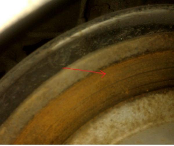

скажите кто знает почему задние тормозные колодки не трут по всему диску а только стирают середину?суппорта нормально работают не клинят,колодки новые поставил на старых так же было.
IMAG0233-1.jpg [ 141.01 KiB | Просмотров: 5012 ]

Думаю нужно проверить тормозной диск. Может быть по краю выработка чуть больше. А что за колодки?

колодки.NK.выроботки нет.я еще читал что задние диски должны быть толщиной 10мм а минимальная 9мм.вчера свои замерил у меня вообще 7мм.может быть из за этого?

Можно спокойно ездить до 8мм,но 7мм толщины это уже стремно)Диски поменяй и будет тебе счастье)
