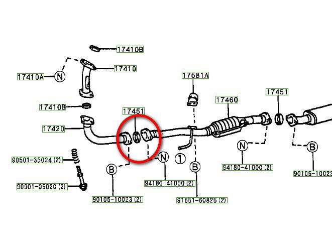

Вопрос к знающим.
gl.JPG [ 33.98 KiB | Просмотров: 4922 ]
Нужно ли расчленять выпуск в обозначенном месте, чтобы извлечь сабж?

Можно, но проще штаны от коллектора открутить и полностью трассу снять. У себя только с помощью болгарки смог эти болты открутить:(

Тут ещё и момент жабы зелёной присутствует. Разборка этого места (оригинал) с болтами, гайками и прокладкой стОит 500р.(болгарка есть давно). А верхнего... только прокладка 800.

У меня все легко открутилось

То есть, как ни крути, а без расчленения (в том или ином месте) не обойтись?

Можно расчленить по детали 17410. Это условно равноценно, выхлопную отодвинуть можно и мешать не будет, в отличие от вашей задумки.

Спасибо. Будем считать, что тема сисег достаточно освещена. В деталях разберусь по ходу дела.
