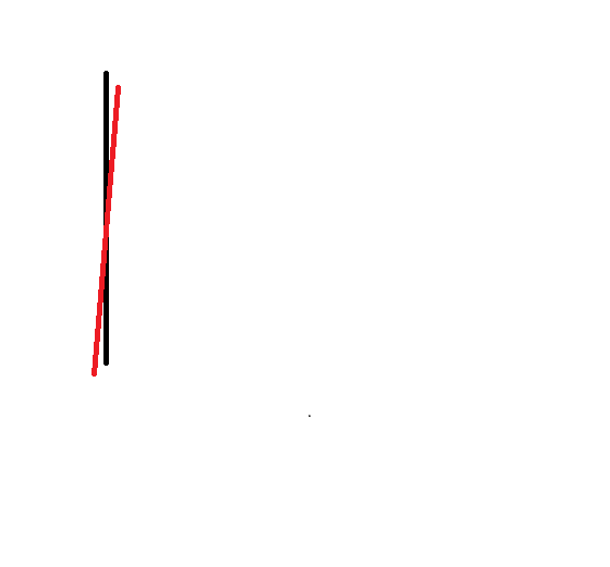

То что регулируется только схождения в курсе. Но у меня колеса если присмотреться стоя как завалины во внуть машины снизу колеса то есть если развал и есть, то у меня его нет. Вчера развалилась опора шток аморта выскочил из нее и появился развал :D колесо стало боком))
Вопрос может всетаки как то регулируется развал или до меня не правильно собрали стойки+опоры или что-то еще? сталкивался кто не будь с такой проблеммой? черная полоска это А/М красная колесо относительно кузова))

По букварю отрицательный развал задних колес (колеса домиком) в пределах 1 градуса - норма. Регулировки не предусмотрено, хотя не вижу особых препятствий при желании и умении задействовать регулировочные болты с передних стоек.

Я вот думаю как еще -0.5 градуса добавить, а он от него избавляется. Хочешь что бы зад во поворотах больше заносило?

Stasyan наоборот хочу сделать домом.

Я думал у тебя в минус завал, не понял сразу. Тоже домиком хочу все 4 сделать
