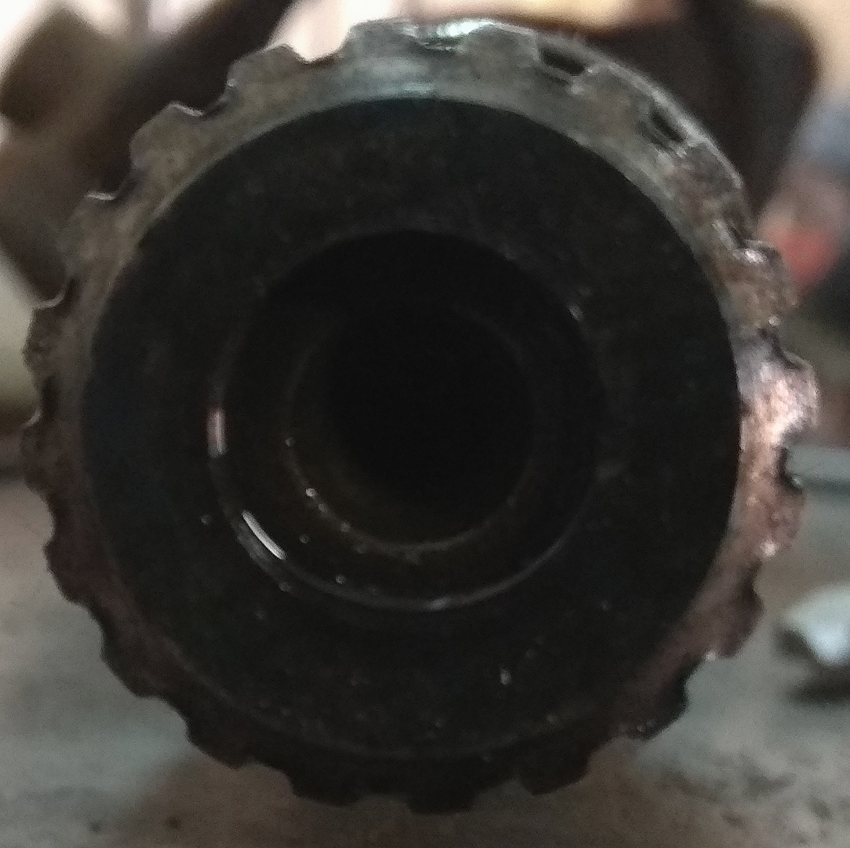

СообщениеДобавлено: Чт окт 18, 2018 1:59 pm
Зарегистрирован: Чт апр 10, 2008 2:42 pm
Сообщения: 33
На 1zz со стороны коробки 20 зубьев и 26 мм диаметр. Диаметр дифференциала 28 мм, диаметр сальника оси 35 мм. Это по коду 43410-05180. Ещё особенность стакан на подвесном круглый, нет выемок под тришип. Со стороны колеса все стандартно.
IMG_20181018_140416.jpg [ 468.88 KiB | Просмотров: 10225 ]
Avensis 2002 г.в, двигатель 1zz, 169 тыс.
