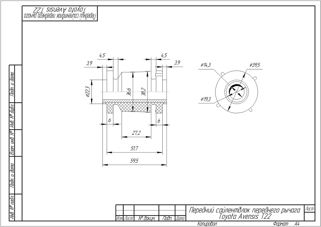

Возможно, кому-то понадобится...
переднего рычага Toyota Avensis T22.jpg [ 107.04 KiB | Просмотров: 7278 ]
