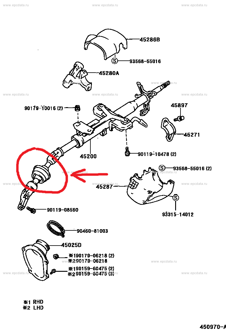

Появился люфт в руле и вибрация при запуске - похоже рулевой кардан (на фото выделил). Но продается только рулевая колонка в сборе за большие деньги. Подскажите как вылечить и есть ли взимозаменяемость от других моделей.

покупаешь карданчик и меняшеь только его здесь эта тема уже обсуждалась и номера писались. Говорят от классики вазовской подходят. Но я консультировался со спецами они говорят экономия относительная я свои менял тысяч через 200 а вазовский максимум 50 отходит... не сам карданчик а крестовину только

Крестовина от классики подходит,а не карданчик.

Мастера сказали нижний кардан почти полностью разбит - замена крестовины не спасет, нужна замена. Как можно заменить? От других моделей подойдет или ждать счастья с разборки?
