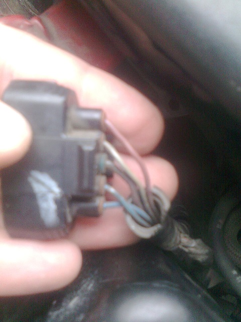

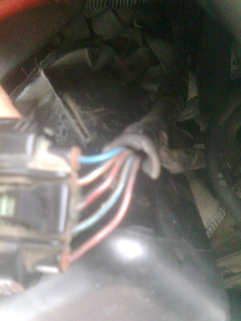

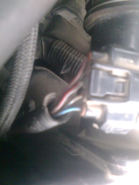

Сорри за качество! Ближе камеру подносишь - всё расплывается, отдаляешься - цветность теряется.
Фото1 - разъем на датчике, фото2 откинуто от датчика и фото3 - откинуто и перевернуто.
А с цветом там правда не всё хорошо; даже зрительно не дашь конечную оценку цвету и полоскам на проводе, не говоря уже про фото.
Одни, вроде как с черной полосой, другие - с серебристой.

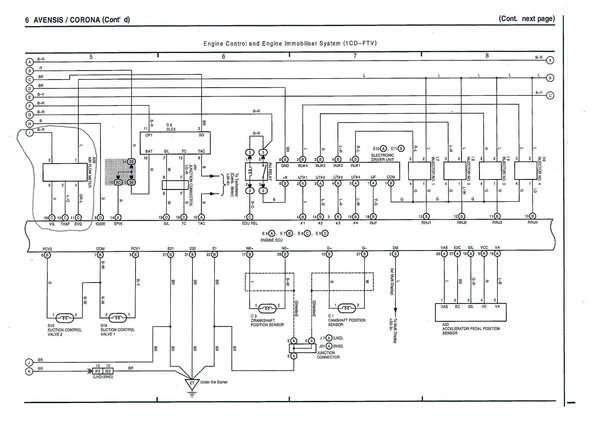

Ramaik писал(а):
Можно и фото. Нужно увидеть цвета проводов на разъеме.

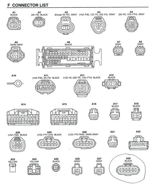

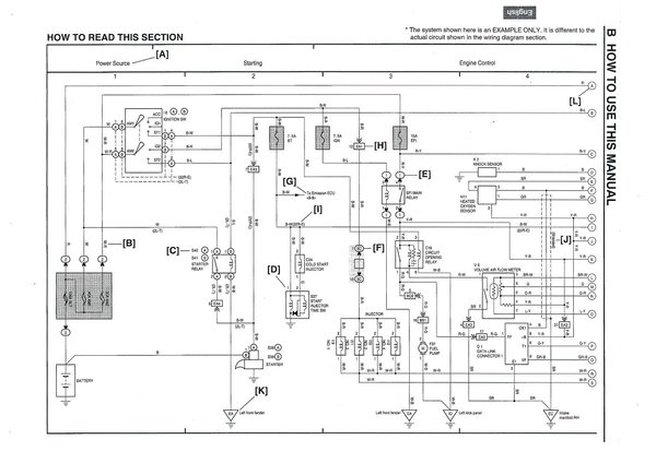

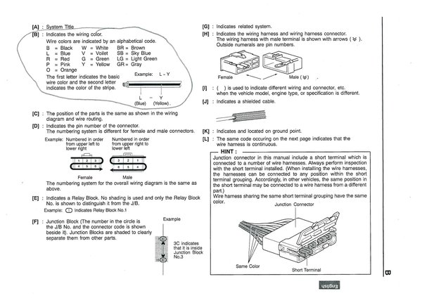

Дополняю ещё инфой
Интересующее тебя обведено карандашом

Ramaik писал(а):
Благодарю. Буду проверять.
Как успехи?
