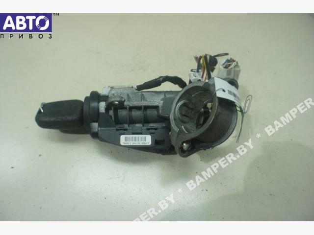

тойота авенсис 1999г как прописать новый ключ и с новым замком.....
e69c7137d5fe8a7e1cb35270d0fc3710.jpg [ 22.89 KiB | Просмотров: 10114 ]

теперь не магу завести....был один ключь и тот патерял...купил новый замок с ключом...Ичто дальше....нужна помощь
 Заголовок сообщения: Re: замок зажигание
СообщениеДобавлено: Пт ноя 25, 2016 10:08 am
Попробуй снять клемму с аккумулятора на несколько минут, поставить ее обратно. При закрытых дверях включить зажигание. Не заводить. Ждать 40 минут и уж после, не выключая зажигания, пробовать завести.
Если не получилось, то так же, но до включения зажигания поставить перемычку между 4 и 13 пинами диагностического разъема и снять ее через 40 минут перед попыткой завести.

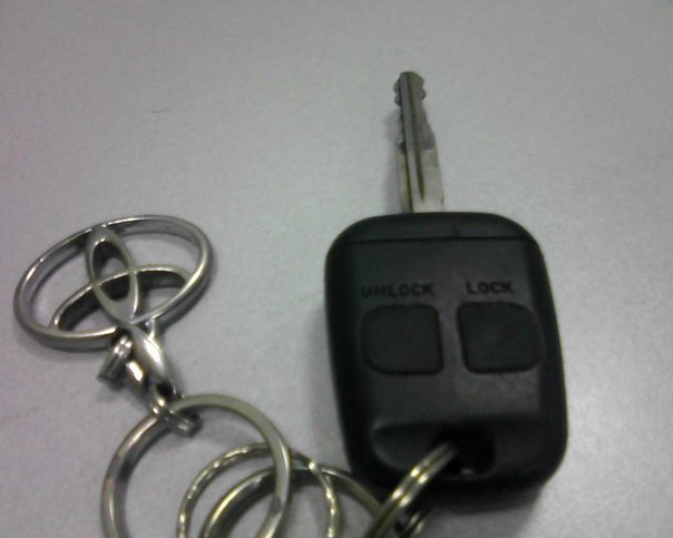

Toyota Avensis 1999 универсал 4A-FE 1,6л 110л.с. 5МКПП///приписал пульт откр.замков по этому спосабу....
СообщениеДобавлено: Ср ноя 30, 2016 6:05 pm
Зарегистрирован: Вс дек 09, 2012 2:43 pm
Сообщения: 13
Откуда: беларусь Витебская обл.
4fgTuwSz3HM.jpg [ 33.94 KiB | Просмотров: 9993 ]
СообщениеДобавлено: Ср ноя 30, 2016 6:10 pm
Сообщения: 13
Водительская дверь открыта, ключ в руках
Вставляешь ключ в замок зажигания и вытаскиваешь
не спеша закрываешь дверь и открываешь её 2 раза
Закрываешь дверь и открываешь её 2 раза
Закрываешь дверь
Включаешь и выключаешь зажигание 1 раз (непосредственно команда добавления ключа)
Вытаскиваешь ключ
Замки закроются и откроются один раз
В течении 25 секунд
Нажми и ДЕРЖИ кнопку LOCK
Нажми кнопку UNLOCK 5 раз
Отпусти кнопку LOCK
Нажми и отпусти кнопку LOCK или UNLOCK (неважно какую)
Открой дверь или вставь ключ в замок зажигания
Готово...падашол этот вариант.....

e69c7137d5fe8a7e1cb35270d0fc3710.jpg [ 22.89 KiB | Просмотров: 9990 ]
это б.у замок с ключом ...поставил но машина не зовадилась..Андрей на Toyota Avensis'97, 7A-FE, LineTerra, посаветовал зделать так, Поставить перемычку между 4 и 13 пинами диагностического разъема и Включить зажигание ..снять ее через 40 минут..но я снял через 30 мин.. перед попыткой завести.
И МАЯ ЛАСТОЧКА ЗАВЕЛАСЬ.....
