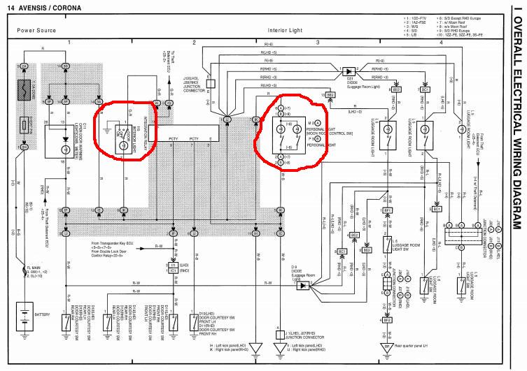

Заметку с одноименным названием обнаружил на Драйве
https://www.drive2.ru/l/332039/
Смысл в том, чтобы изменить алгоритм работы штурманских огней, а именно:
- при открытии дверей они должны включаться одновременно с салонным светильником
- пользоваться штурманским светом можно как и ранее
Реализация на наших авто усложняется тем, что, как и в заметке автора салонный светильник управляется минусом а штурманские огни управляются плюсом.
К стати в схеме на наши авто (первый рисунок), ошибочно указано, что штурманские огни управляются минусом. Автор заметки переделывал светильник, чтобы изменить управление с + на -
В моем случае в штурманский свет установлены светодиодные лампы и переделок потребовалось бы еще больше (нужно изменить полярность на лампах)
Поэтому было принято решение вместо диодов использовать транзисторы, а светильник не переделывать! (рисунок 2)
