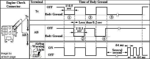

(a) Соедините контакты «Tc» и «AB» диагностического разъема с проводами соответствующей длины.
(b) Поверните замок зажигания в положение «ACC» или «IGN», сделайте паузу не менее 6 секунд.
(с) Начиная с контакта «Tc», присоедините поочередно контакты «Tc» и «AB» с корпусом («минусом») с периодом 1.0 ± 0.5 секунды дважды. После этого сохраните соединение контакта «Tc» с минусом.
Примечание: При чередовании присоединений с корпусом (кузовом) контактов «Tc» и «АВ» отсоединяйте один при уже замкнутом другом контакте. Интервал времени между замыканиями должен быть в пределах 0.2с указанных на рисунке.
(d) Через нескольких секунд, когда индикатор «Airbag» "заморгает", очистка памяти кодов самодиагностики закончена.
Важные пункты подчеркнуты.
И еще схема как это выглядит визуально.
Своими словами: первым заземляется контакт op8(tc) на секунду, потом Ab 0.2 секунды они оба должны буть на земле на рисунке четко видно. так 2 кругаи при третьем заземлетии контакта op8(Tc) держим его на земле секунды 3-4 и отпускаем.
Проделал все по этой инструкции и вуаля, ошибка стерлась, лампа работает как надо 7 секунд горит потом тухнет. Инструкцию выложил может кому пригодиться. Тк в мурзилке сократили инструкцию до безобразия упустив важные моменты. на второй картинке впринцепи понятен весь порядок действий. Надеюсь комуто поможет. Так как можно обойтись без процедуры снятия ошибки сканером :)
