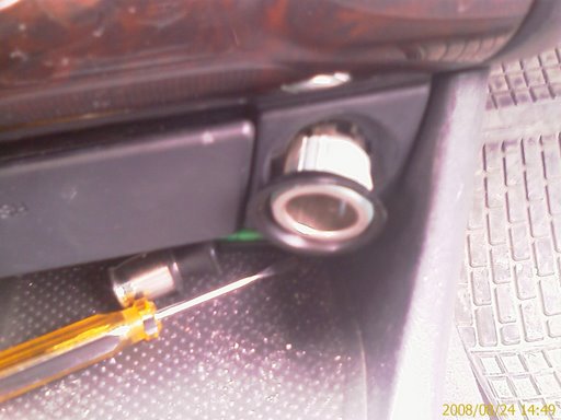

Может тут кто поможет "_"
не могу достать гнездо прикуривателя - не вылазит гад.
- фото
Комментарий к файлу: фото
IMAG0089.jpg [ 31.3 KiB | Просмотров: 11286 ]
Avensis седан T220/3S-FE/2.0

Попробуй снять панель с магнитолой и оттуда добраться до прикуривателя.

Да, отщёлкни всю панель - там видно будет. Мож фишка какая есть.

дык если даже отстегнуть все как он выйдет "_"
:crazy: видимо придется :sad:

Когда отщёлкнёшь будет более полная картину - увидишь что к чему.

Только что поменял лампочку на прикуривателе (ну не горела она). Вытащить сам девайс то же не смог, снял окантовку( та что под дерево на фотке ) и сверху прикуривателя тупо патрончик открывающийся ( по типу как на петлях :D ) А там уж стоит обычная безцокольная лампочка. Заодно поменял лампу на пепельнице. Патрон на защелках, та же безцоколка. Сорри за ОФФ. Но ведь теперь все горит, радости нет предела :D
