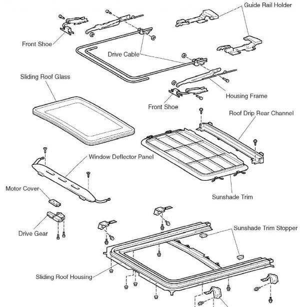

После того, как я сломал мотор люка, я разобрал люк, всё смазал, но заметил некоторые неровности из-за которых походу люк назад теперь не едет, хотя если его хорошо прижать и нажать на кнопку он уезжает. Меня это особо не волнует, т.к. приоткрытого хватает.

Буду очень благодарен за фото, а фото с разбором люка
"http://www.toyota-club.lv/viewtopic.php?f=11&t=42" выложенные "Stealth" помогут , мне проделать процедуру снятия люка и смазки его деталей.

Для тех кто в танке: http://avensis.org.ru/gallery/thumbnails.php?album=13
