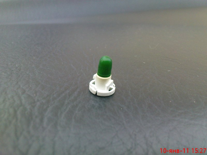

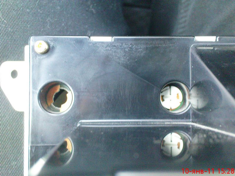

Как решить проблему с заменой лампочек климата на рестайле?
Придется снимать центральную консоль. С обратной стороны на блоке климата установлены безцокольные лампы в пластиковых патронах. Я в свое время менял все лампы для равномерной подсветки крутилок, поскольку не смог найти подходящие по мощности и подсветка была неравномерной.
Комментарий к файлу: Вид сзади (одна лампа снята)
DSC02772.JPG [ 85.79 KiB | Просмотров: 3287 ]
Комментарий к файлу: Лампа со светофильтром в пластиковом держателе
DSC02770.JPG [ 53.36 KiB | Просмотров: 3287 ]
